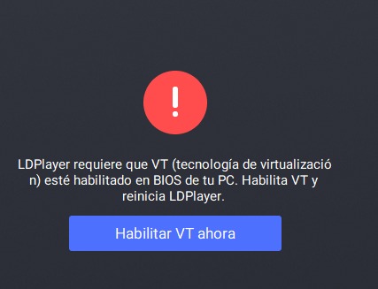

Buenas tardes de domingo chic@s. Mi pregunta es, ¿ como descargar un emulador android para PC.?
El caso es que no es tan dificil, pero en cualquiera de ellos que lo intento me dice ésto que es lo que no se que, para que sirve ni como se hace.
Ésto de habilitar VT, ¿ que es ? ¿ Para que sirve.? ¿ Como se hace.?
Alguien sabe dicirme. Gracias.​
Parece que es como dice aquí, así que lo dejo por que no se como hacerlo y no se si meteré la patita.
Habilitar VT en el BIOS/UEFI

¿ Alguien sabe si hay algún emulador que no requiera todo esto.? Que se instale normal y corriente.?
¡Buenas tardes! El VT (Virtualization Technology) es una tecnología que permite ejecutar sistemas operativos virtuales de manera más eficiente. Para habilitarlo, necesitas entrar en la BIOS de tu PC (generalmente pulsando F2, DEL o ESC al encender el equipo). Busca una opción llamada "Intel VT-x" o "AMD-V" según tu procesador y actívala.
Si necesitas ayuda paso a paso, dime qué marca es tu PC y te guío mejor. ¡Muchos emuladores como BlueStacks o Nox funcionan mejor con esto activado! 😊

Gracias por responder. Mi PC es de la marca HP por si te sirve de algo, pero eso de entrar a la BIOS no me da buena espina. Pa mi, que soy un poco torpe, claro.

Si, ese Bluestacks es uno que he probado, pero me dice lo de habilitar VT
Además de habilitarlo en la BIOS deberías de habilitar hyper-v en las características de Windows. Panel de control, programas y características y en la parte izquierda donde dice: activar o desactivar características de Windows. Ahí bajas hasta dice pone HYPER-V y activas las funcionalidades
Encender virtualización
PD: En HP creo que para entrar en la BIOS es con F10
