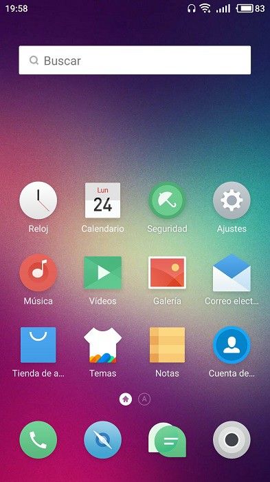

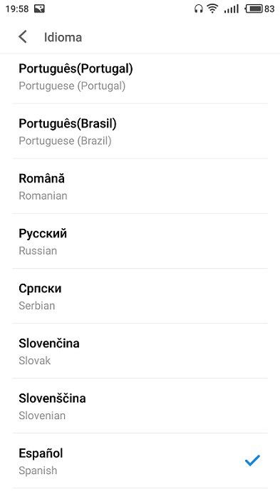

Bueno, aqui os dejo esta guía que he creado para internacionalizar el Pro 6 Plus y asi tener la version Global de Flyme 6 en la version china del movil.
Os dejo el enlace al post en XDA, Espero que os sirva.:
[How To] Install Flyme OS 6 (G) Global / International on Chinese Pro 6 Plus

Yo he metido la A sobre la G sin borrar datos y tengo todo en español salvo los ajustes, nfc y monitor cardiaco funcionando.
