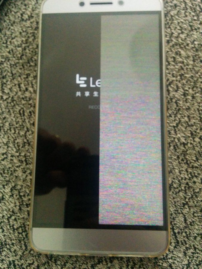

Idéntico problema.
Parto de un 5.8 basado en android 6.0.1
Instalando el recovery del manual, no hay manera que aparezca una vez instalado, o bien lo que aparece es toda la pantalla con micropunmtos de colores, igualq ue las teles antiguas cuando le quitabas la antena.
Instalando el recovery de Alegrecompra, aunque puedo iniciarlo, no es capaz de montar el contenido de las unidades, así que no me reconoce nada que tenga en el pen a través de usb, o en la memoria interna, sólo los archivos de sistema.
Mi intención es poner MIUI , pero no hay manera.
Algún consejo ?
Algún recovery ?
Solucionado el tema.
