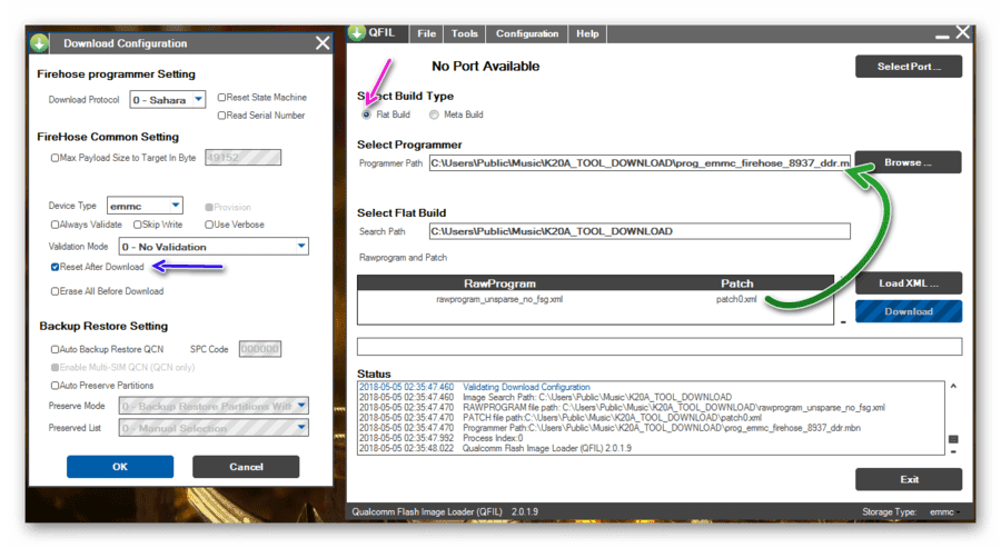

Tu móvil es de los que no se quitan la batería, haz una cosa, pon el usb con el móvil encendido pero en el momento que vas a ponerlo al PC, pulsa volumen + a ver si en el programa QFIL ves que te pone en el SelectPort y ves si pone aunque sea 900E
Vale yo te voy a pasar como tengo que poner mi Rom Stock para que funcione, lo que no sé es como tienes que ponerlo tú en el programa QFIL para que te funcione.
