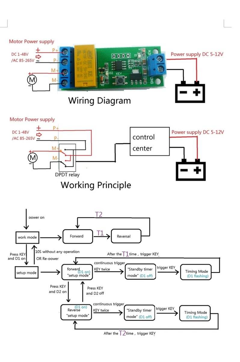

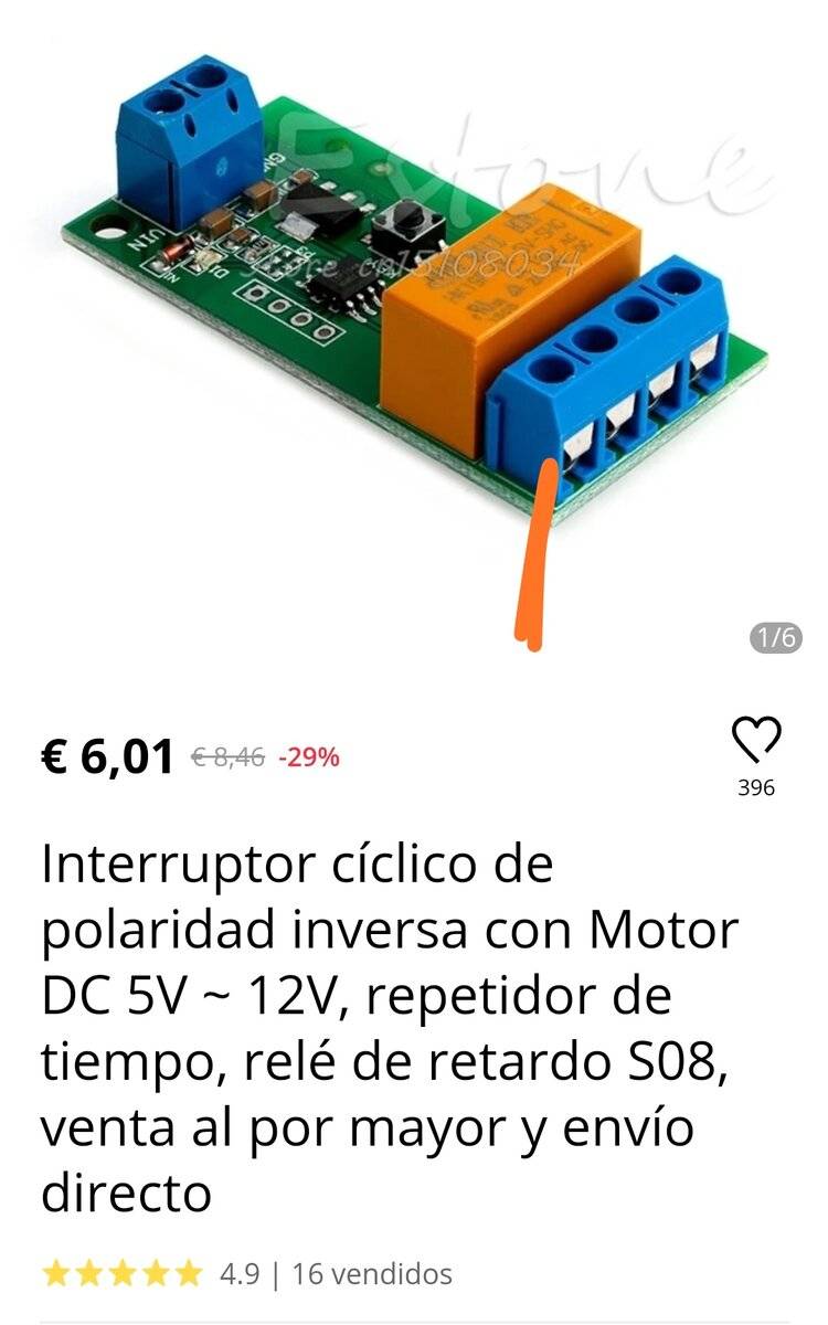

Muy buenas a todos.
Me he comprado este dispositivo y no se como ponerlo en funcionamiento, con la configuración que yo quiero,
Interruptor cíclico de polaridad inversa con Motor DC 5V ~ 12V, repetidor de tiempo, relé de retardo S08.
Quisiera invertir la polaridad para que un motor gire hacia un lado a los 30 segundos, gire al contrario a los 30 segundos, así sucesivamente vuelva a cambiar el giro , sin parar de hacer este ciclo
Funcionando todo el tiempo, cambios cada
30seg,izquierda
30seg, derecha
30seg, izquierda
30seg, derecha ...
Sería sin parar de hacer este ciclo.
Así hasta que yo lo quiera detener.

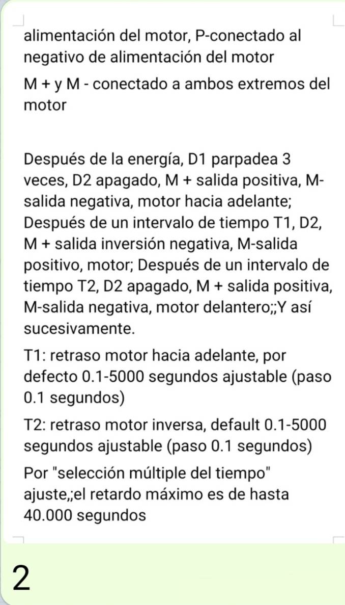

En principio tocaría funcionar sin problema. Ahí lo explica claro. Tienes que programar el tiempo del forward y el reverse con el botón y tu reloj.
Para que sean 30 segundos exactos será complicado porque la programación no es digital. Pero bueno creo que te sirve. Está todo bien explicado en el texto.
Que es lo que no entiendes?

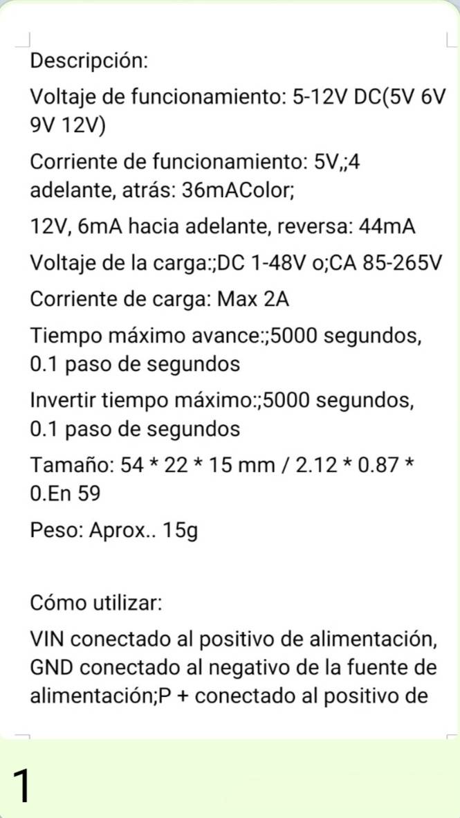

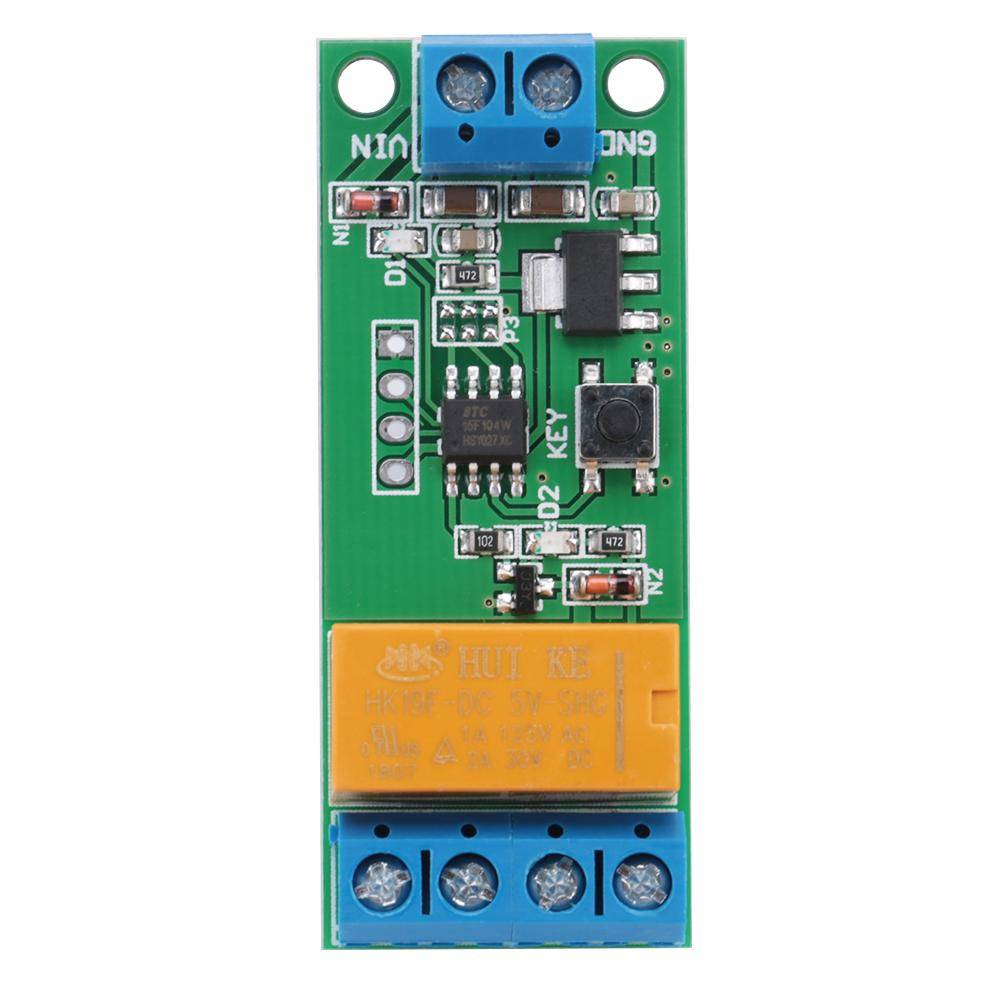

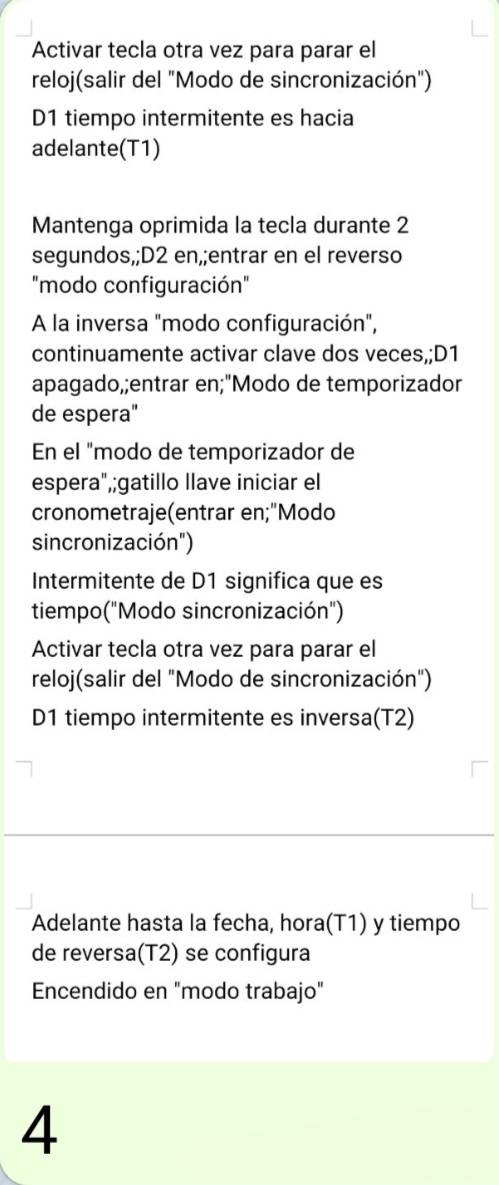

Aún no he recibido el dispositivo, tiene un botón interruptor key, pero lo que no sé, si para configurarlo, hay otro tipo de pulsador o si hay que Puentear alguno de los micropuntos metálicos (por llamarlo de alguna forma)
En las instrucciones, habla de tecla, gatillo.... ¿Esto que es?
También debe de haber algún led que parpadea
Cuando lo tengas lo verás . Solo tiene un botón y es del único que se habla. Los micropuntos en principio no tienes que tocarlos

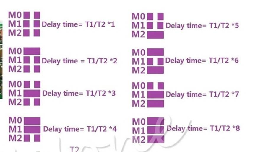

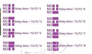

¿Que es M0, M1,M2 y donde lo localizo, que significa el gráfico?

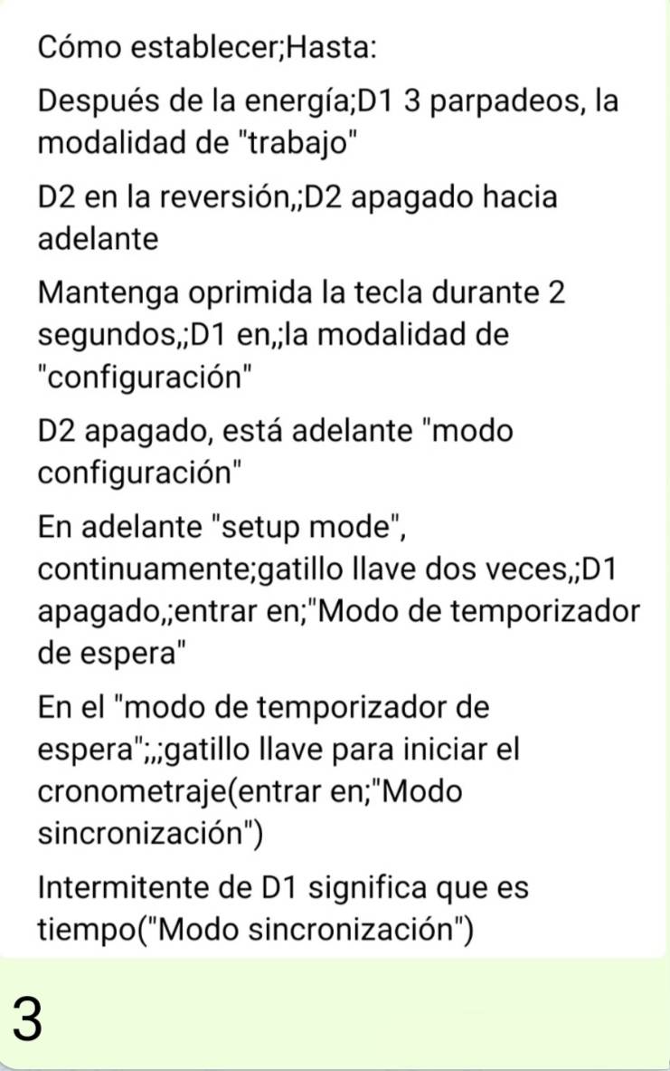

¿Son pulsaciones largas o cortas de tiempo que debo de ejecutar en algún pulsador para configurarlo?
Eso es el multiplicador de tiempo de los relees. Pero creo que lo podrás programar sin la necesidad de tocar eso
