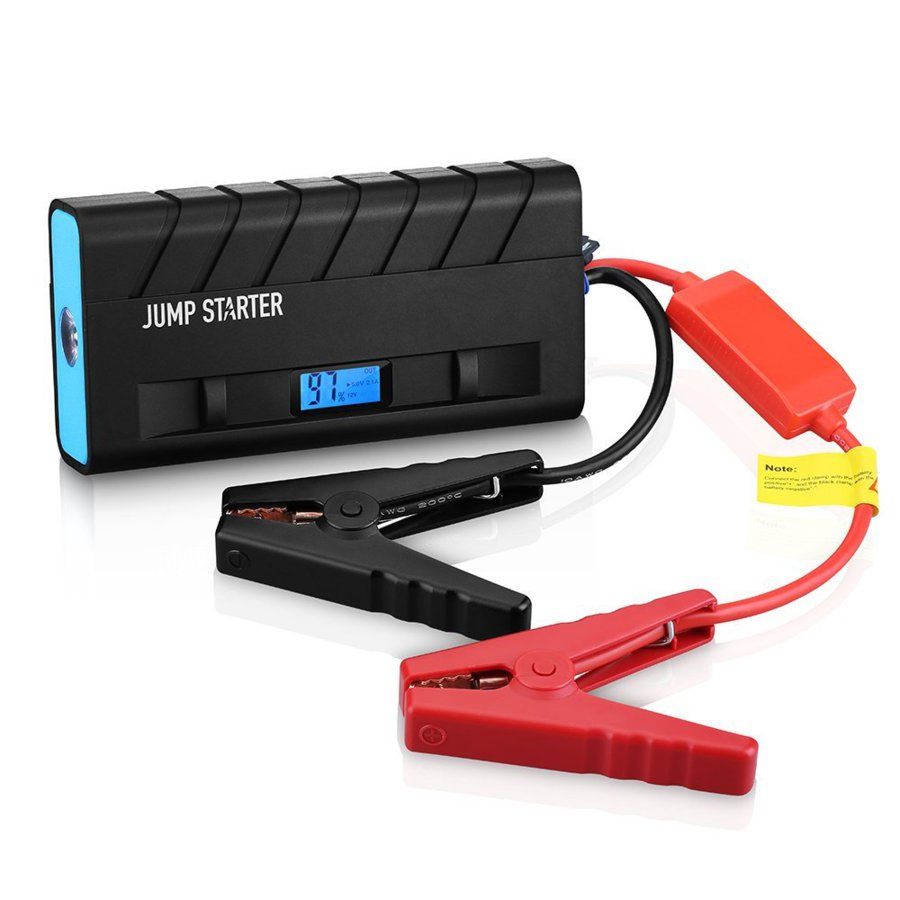

Vamos a probar el arrancador de coches y powerbank de la marca Pictek
El coche de mi mujer solo hace viajes cortos para callejear o ir al trabajo, y la mayoría de las veces va con las luces encendidas y la calefacción o el aire acondicionado puestas
El resultado es que, como mínimo, un par de veces al año la batería le hace puff y hay que arrancarlo con el mio y darse un paseo para que se cargue su batería
Había oído hablar de estos aparatos, pero siempre me pareció imposible que algo tan pequeño pudiese arrancar un diésel.
Sus características según fabricante son estas
  • modelo PCA006B-PTES
  • Capacidad de la batería: 13600mAh / 50.32WH
  • Voltaje de salida: 19V / 16V / 12V
  • Dimensión: 161 * 82,5 * 35 mm
  • USB Salida: 5V / 2.1A
  • Modo de carga: CC / CV 15V / 1A
  • Intensidad de arranque: 250A
  • Pico de corriente: 500 A
  • Ciclo de Vida: 1000 veces
  • Rango de operación Temperatura: -4 ℉ -140 ℉
También (y según manual) es capaz de arrancar un 4L gas (gasolina imagino) y un diésel de 2,8T.

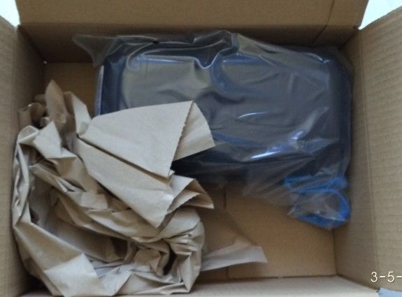

El pedido es enviado por Amazon así que ya sabemos que el envoltorio es de 10
Realmente no hacia falta ni poner las fotos, porque no he visto jamas un paquete de Amazon mal envuelto o dañado.
También puede ser que halla tenido mucha suerte ...
Unboxing

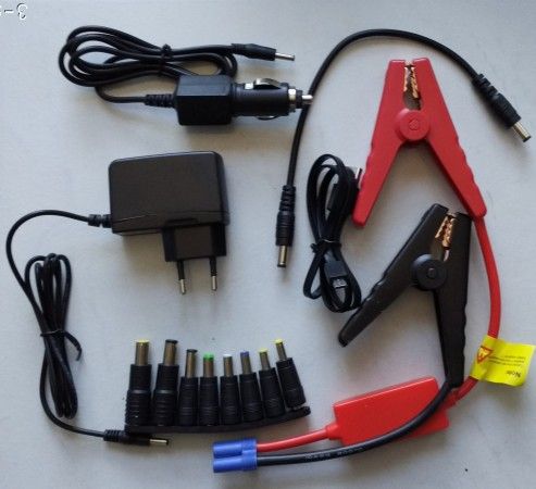

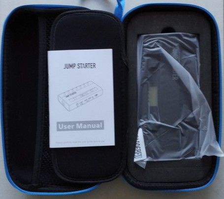

El artículo

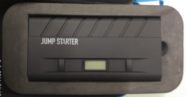

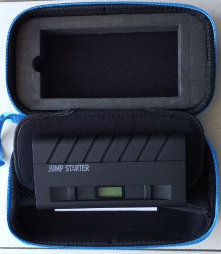

En esta ultima foto podéis apreciar que tiene el hueco justo para que este bien agarrado y no se mueva ... tan bien agarrado, que lo he tenido que sacar con el molde que trae incluido, y después separarlo.
Desde luego, moverse ... no se va a mover dentro de la caja. Eso os lo aseguro :grin:

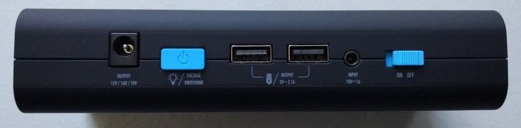

Aquí podéis ver de izquierda a derecha los siguientes conectores
Salida regulable de 12, 16 ó 19 V,
Pulsador de la linterna que tiene 3 posiciones. Encendida fija, parpadeante lenta, y parpadeante rápida
Dos usb con salida máxima de 2,1 V
Entrada de carga para su batería
Interruptor de encendido/apagado

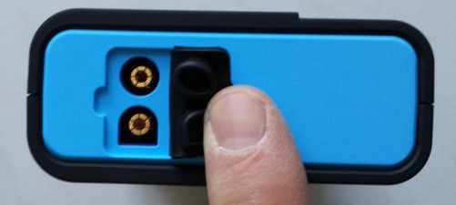

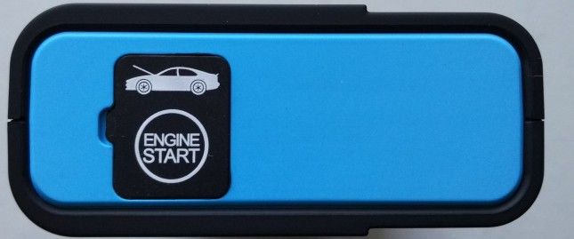

Aquí es donde podemos conectar las pinzas para poder arrancar el coche, que es su principal función.
Esta bien tapado con la goma

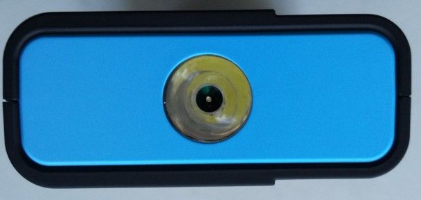

Linterna
Tiene un pedazo de led bastante potente, como veréis en una imagen mas abajo

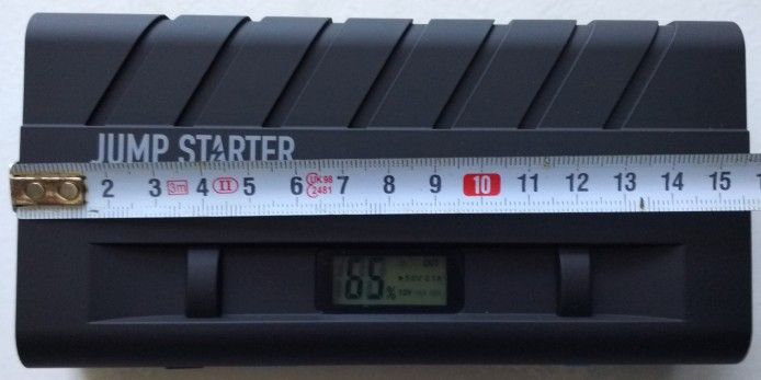

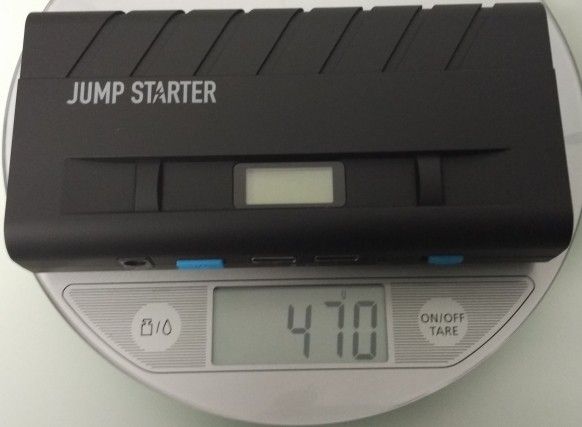

Medidas y peso

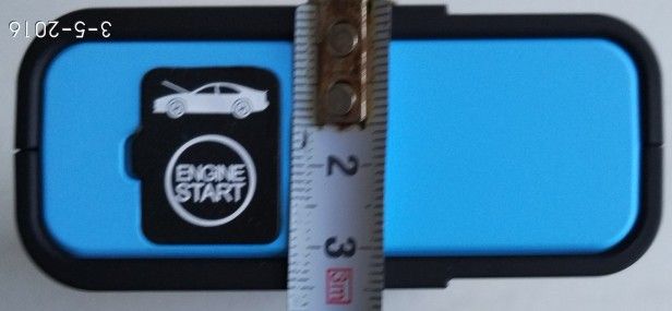

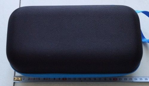

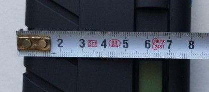

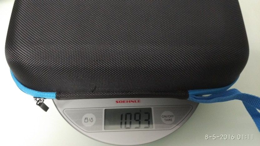

Las medidas y peso del aparato en si son 15,5 * 8 * 3,5 cm y 470 gr

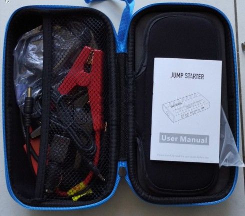

Y las medidas y peso del paquete completo son 24 * 13,5 * 10 cm y 1.093 gr
Aunque en las fotos no se aprecia, la caja para guardarlo es rígida.
Muy maja la verdad

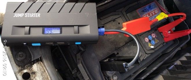

En primer lugar he probado la tensión de la batería del coche, dando 12,3 V y he arrancado el coche sin problemas, por lo que tengo que descargar la batería para poder probar nuestro arrancador.
He encendido todas las luces (todas), puesto la ventilación (la calefacción no funciona sin el motor en marcha) y conectado la radio ... y a esperar
Con todo encendido y viendo que el tester me baja ya a 10 V he apagado todo y he dejado estabilizar la batería del coche unos minutos, quedando en 11,6
Al intentar arrancar el coche, la batería baja de golpe a 5,8 V y no arranca, así que es el momento de la verdad
Conecto los cables a la batería y después meto el conector al arrancador (según manual)
Ahora le doy al contacto y ... arranca a la primera y sin amagos de ningún tipo
Desconecto el arrancador y vuelvo a intentarlo con la batería del coche ... se vuelve a bajar a 6 V y no arranca (normal)
Espero unos 5 minutos y pruebo con el arrancador de nuevo ... sin problemas
Desconecto el arrancador y observo que el porcentaje de carga del mismo ha bajado del 99% que tenia al 98 %.
Mas contento que unas pascuas, guardo todo y me voy a dar una vuelta para que la batería del coche se cargue un poco.
El arrancador funciona a las mil maravillas, por lo que la cosa ha acabado bien :innocent::innocent::innocent:
