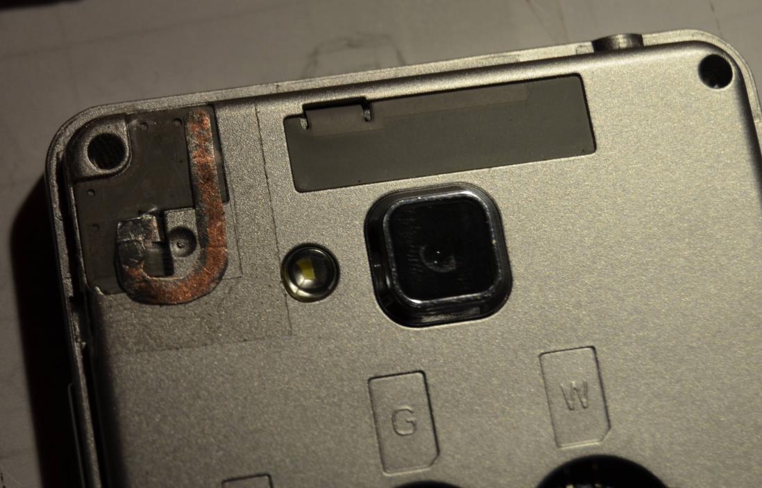

Despues de mirar por muchos foros, y viendo que el problema es genelalizado, he encontrado una solución que consiste en cambiar la antena que está integrada en la carcasa. http://forum.frandroid.com/topic/134853-g3-probleme-gps-par-ici/page__st__200.
Armandome de valor, he desmontado la carcasa y he aislado la antena original con cinta adhesiva. Y le he sobrepuesto una antena hecha con cable de 0'75 mm de cobre machacado con un martillo. He seguido las siguiente instruciones para el GPS del B92M. http://forum.frandroid.com/topic/13...difications-physique-de-lantenne/page__st__80.
A falta de más pruebas he notado una notable mejoria, tanto en precisión como en estabilidad, aunque tengo que realizar más pruebas, ya que sólo he tenido tiempo de realizar un trayecto. Antes en el mismo trayecto de unos 40 minutos, el GPS no llegaba a posicionarse en ningún momento. Hoy con la nueva antena, me ha posicionado en unos 10 minutos, y no he perdido la señal en el resto de trayecto, con buena precisión.

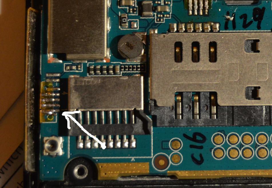

Si alguien se atreve a realizar algo parecido, ha de tener en cuenta que la parte de los contactos de la placa de volumen (subir y bajar), es muy delicada. Al montarlo me he dado cuenta que no funcionaba el volumen de bajar. Lo he conseguido solucionar resoldando la parte de los contactos con la placa. He utilizado un soldador de 10w y una Lupa.

La antena original la he aislado simplemente con un trozo de celo en los contactos originales. y he superpuesto la antena de hilo de cobre machacado.
Yo creo que el cable es totalmente de cobre, lo he sacado de un trozo de cable de antena de TV. La antena está formada por dos trozos de hilo de cobre machacado y soldados entre sí. Esta antena no está soldada con la placa, simplemente hace contacto en el mismo sitio que la original.
Aunque parece que va mejor que la original, tampoco es la panacea. Me sigue tardando mucho en pillar señal. (10 a 15 minutos).
