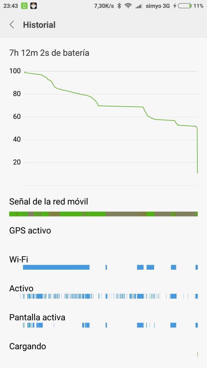

Mi gozo en un pozo. Acabo de conectar mi cuenta de yahoo y mientras se me descargaba el correo, con un 69% de batería, se ha apagado el móvil sin aviso. Para colmo, y a pesar de que aún tenía batería, lo intento encender y justo cuando pide el pin se apaga de nuevo, como hacía antes. Tengo que ponerlo a cargar y así si me deja iniciarlo. Con el cable conectado me dice que tiene un 53%, o sea, que el apagón le ha chupado un 16%. En fin, volveremos a pensar en cambiar la puñetera batería.
Así se está comportando mi batería, lo cual no está bien. Sólo 7 horas y pico de vida. @Luismi67, avisame cuando compres la batería y dónde. Supongo que habrá que buscar una que sea original, que estos chinos con el tema de la batería son muy tramposos
No quiero tirar campanas al vuelo, pero creo que he localizado el motivo del error: no es la batería, sino el proceso encargado de chequear el valor de la misma.
Creo que sabéis que el sistema tiene una serie de procesos que apaga internamente la carga cuando llega al 100%. Pero, ¿qué ocurriría si el proceso encargado de ver la batería restante nos mostrara 50% cuando realmente quedara un 4%? Que se apagaría abruptamente. Si pones el móvil a cargar en estado apagado, el proceso no interviene y se muestra el valor real de la batería. Pero si enciendes el móvil mientras carga, pasará a indicarte que va por el 60% en vez de por el 10% y cuando llegue al 100% no seguirá cargando, pero realmente habrá cargado solo un 40% de batería, esto es, tendrías el indicador de batería al 100% pero la carga real es del 50%
Es una teoría. Y creo que tiene que ver con la ROM. Voy a probar otra y a ver.
Ya os contaré
