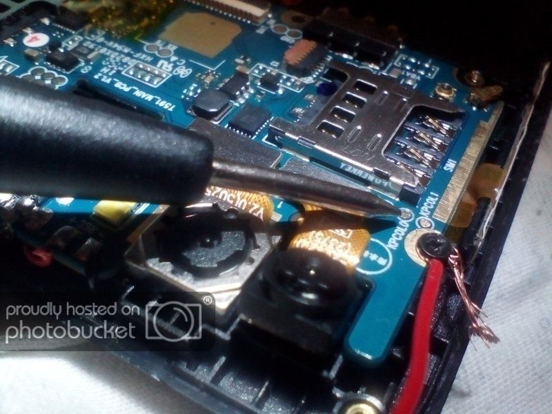

A la desesperada lo he desmontado y e intentado hacer el test point, pero sigue sin ser detectado, he puenteado el GND con KPCOLO (hay otro KPCOL1 pero tambien lo he probado)

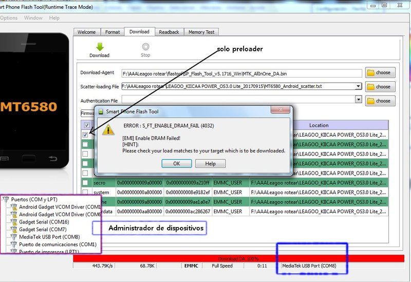

Cuando le doy download, conecto el usb hace el sonido de detectar (pero no aparece nada en el flashtool) y a la vez el test point, pasan unos segundos y me salta esto, no siempre es el mismo error.

Y lo de flasear solo con recovery , flaseo solo con preloader y da error y supongo que probe tambien esa opcion que comentas, he probado todo incluso 10 versiones del FT.
Ahora me dessconectado de stos temas y pense que igual habia alguna opcion u otro programa alternativa al flash tool.
Tambien he probado el nckDongle_AndroidMTK y nada no lo detecta, hace el sonido el pc que esta conectado, al segundo se desconecta al segundo se conecta...
