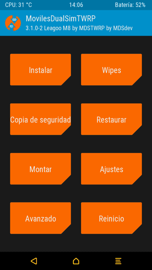

Tenemos aquí otro de los estupendos TWRP que compila el compañero @franjhv

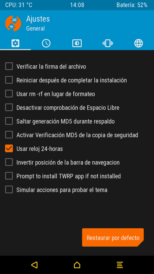

  • Características
- Conexión al pc directamente solo al conectar el cable USB.

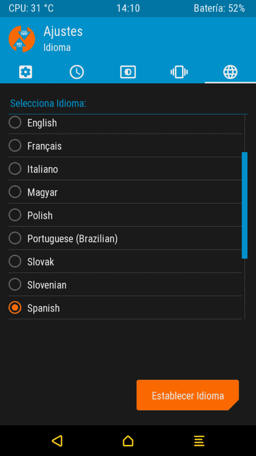

- Idioma español por defecto.
- Traducción al español mejorada y adaptado el texto a los botones.

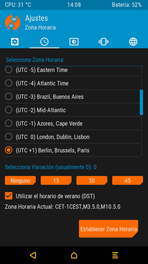

- Hora en formato 24h por defecto.
- Zona horaria por defecto Berlín, Bruselas, París.
- Brillo 66% por defecto.
- Tiempo de pantalla activa 120 segundos por defecto.
- Botones de navegación invertidos por defecto, en la misma posición que botones inferiores del móvil.

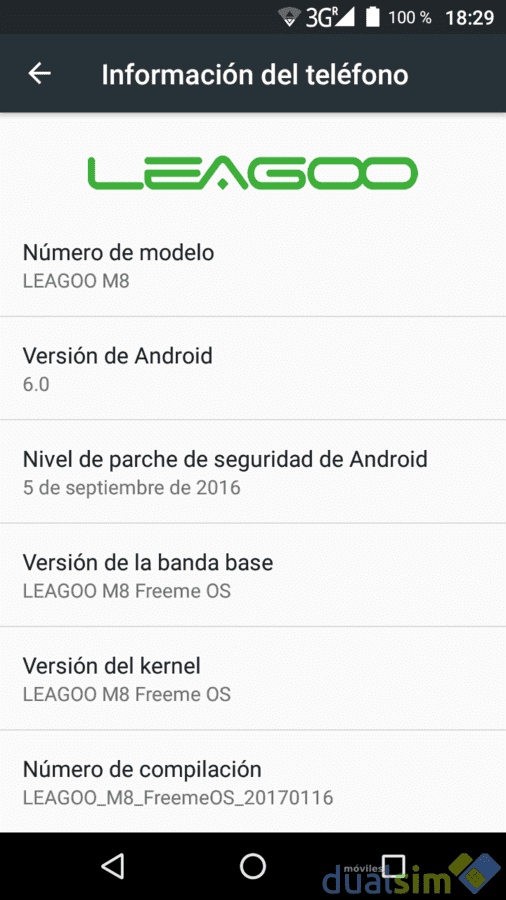

- Para que este TWRP monte bien las particiones el móvil tiene que tener instalada la última rom stock
Es la versión de fecha 16012017. Si se tiene una anterior no funcionará bien. La solución es actualizar la rom mediante flashtools. La rom que se necesita es la que tenemos aquí en el foro.
EDICIÓN: actualizada la versión de la rom a la versión de 15052017 e instalado este mismo recovery funciona perfectamente.
EDITADO 23/07/17 He actualizado mediante flashtools la rom stock a la de fecha 12/07/17. Instalado el TWRP que tenemos sigue funcionando sin problemas.

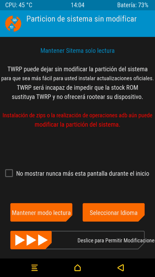

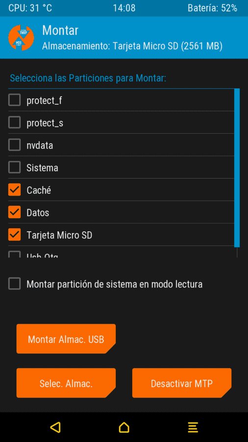

- En el primer inicio del TWRP hay que montar la partición del sistema deslizando en la pantalla que nos aparece. Después de hacerlo conviene reiniciar en recovery desde el menú de reinicio.

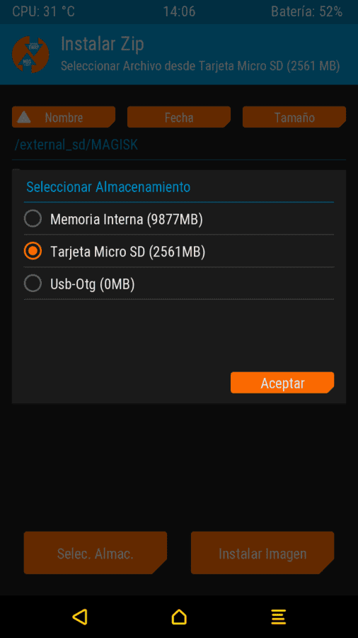

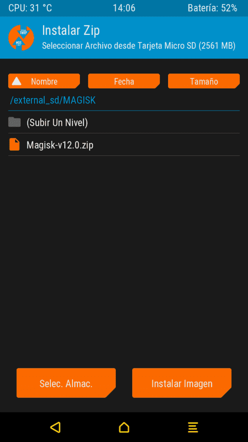

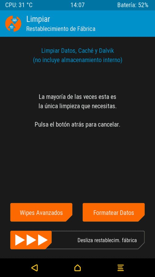

TWRP LEAGOO M8 01.png TWRP LEAGOO M8 02.png TWRP LEAGOO M8 03.png TWRP LEAGOO M8 04.png
TWRP LEAGOO M8 05.png TWRP LEAGOO M8 06.png TWRP LEAGOO M8 07.png TWRP LEAGOO M8 08.png
TWRP LEAGOO M8 09.png TWRP LEAGOO M8 10.png TWRP LEAGOO M8 11.png TWRP LEAGOO M8 12.png

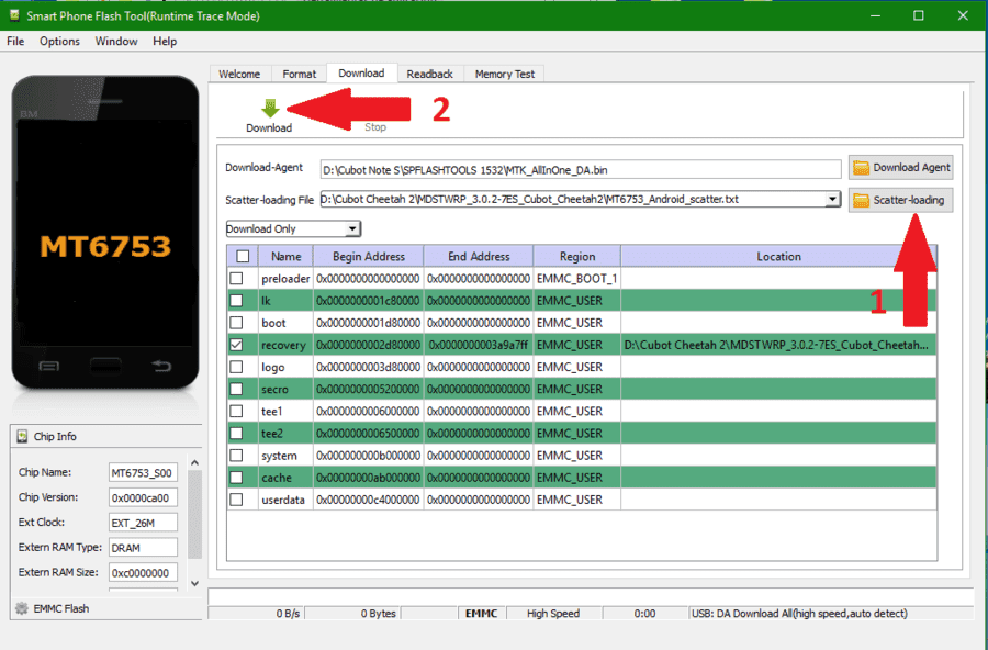

@franjhv ha preparado un zip que incluye el archivo recovery.img y el archivo scatter.txt que ya viene preparado para que se seleccione únicamente la partición recovery dónde se debe instalar el archivo de imagen. Se descomprime el zip, recomendable en escritorio del pc
Y se siguen los pasos que el compañero señaló para instalar otro de sus recoverys
"Ejecutamos flash_tool.exe como administrador (no es obligatorio pero según he leído es recomendable) aseguraos que esté en "Download only" y 1 cargamos el archivo scatter de la carpeta descomprimida y 2 le dáis a Download y conectáis el móvil apagado por USB.
Cuando uséis flashtools fijaos que esté seleccionado "Download Only", NO "Format All+ Download" porque corréis el riesgo de perder los IMEIs."
Al terminar sale un visado de que todo ha salido OK. Evidentemente es necesario tener bien instalados en el pc los driver de preloader MTK. Si no los tenéis instalados podeis seguir este estupendo tuto de @JDesing en el que tenéis un enlace para descarga del programa flashtools y otro para drivers MTK.

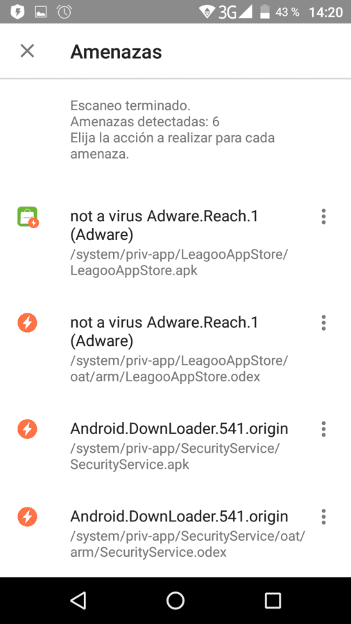

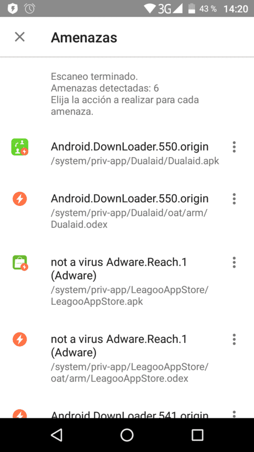

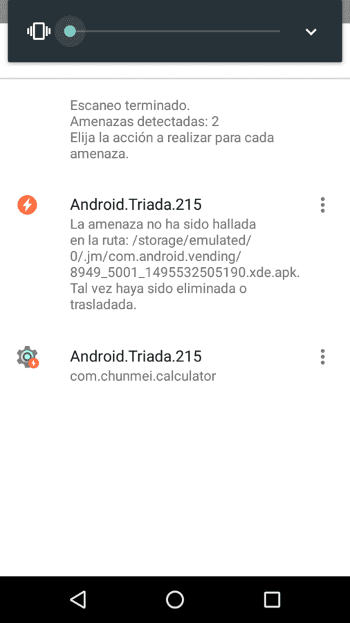

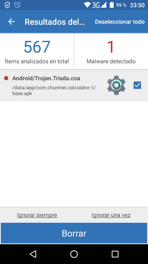

¡Buenas! Me compré hace poco el Leagoo M8 y resulta que trae varios malware incorporados :fearful: Los que vienen en las aplicaciones App Store y Dual Tag supongo que los he "solucionado" deteniendo e inhabilitando ambas. Sin embargo, no sé dónde para ese "Security Service", y también me preocupa el troyano Triada, porque aparece como una aplicación Settings (distinta a la de Ajustes normal) y por más que la desinstalo, vuelve a aparecer al poco tiempo. Después de varios días de buscar soluciones por Internet y acabar dando con este foro, lo único que me ha quedado claro es que para "extirpar" el troyano tengo que rootear el teléfono, pero no tengo ni idea de estas cosas...
¿Este TWRP sirve para eso o hay que hacer algo más? He estado leyendo el foro, el tutorial de FlashTools que está enlazado aquí y el manual del TWRP, pero no acabo de entender qué hacer y en qué orden y me da miedo cargarme el teléfono. Os agradezco cualquier ayuda que me podáis prestar :blush:
Screenshot_20170606-235035.png Screenshot_20170609-142037.png Screenshot_20170609-142042.png Screenshot_20170609-191012.png
