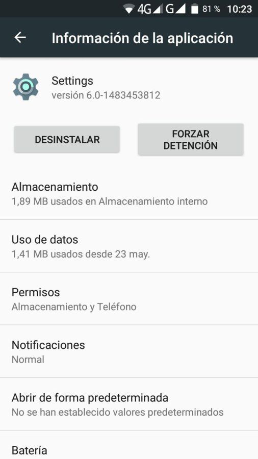

@avecilla , lleva bicho... echa un ojo , creo que hay dos settings ahi , el sistema usa el chungo y este ,ademas de lo suyo , abre los settings reales. Crea una carpeta en /storage/emulated/0/.jm/ y mete ahi las apps que le da la gana. Si desmarcas "origenes desconocidos" es igual , se vuelven a instalar las apps solitas.

Settings hay solo uno. Descompilada la rom stock. Otra cosa es que alguna apk se active y haga algo raro

Los portadores del virus o MalAware siempre son archivos ejecutables; en este caso los archivos .apk
A menudo algunas aplicaciones sospechosas se ocultan detrás de los nombres que pueden sonar aplicaciones del sistema. Por ejemplo Settings.apk es un sistema de archivos, pero Settingx.apk será sin duda un archivos attenzionare - FileExplorer.apk es un archivo necesario, pero FileExplorerx.apk es un archivo sospechoso
Todos los archivos apk se están ejecutando en la carpeta APP, PRIV-APP, FRAMEWORK, VENDOR/APP, VENDOR/OPERATOR/APP, PLUGIN sino también en otra carpeta, dependiendo de la versión de Android utiliza.
Formato con SPFLASHTOOLS y la posterior instalación del firmware original debería solucionar el problema, ya que todo el sistema está formateado a nivel "0".
también se puede encontrar archivos sospechosos incluso dentro del disco de memoria del boot.img
Para un análisis completo es necesario tener una gran cantidad de destreza con el "modding" y analizar todos los archivos que permiten el acceso a la red (por ejemplo, framework-res.apk).
Pruebe a instalar una ROM personalizada (si está disponible) y ver si el problema está resuelto!
