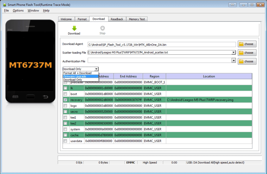

Sí por favor... ¡no consigo sacar el virus! ¿Qué es instalar la stock ROM con la opción upgrade?
Instalar la rom por flashtools
¿Esto?
Yo siempre he usado el "Download Only". ¿Igual por eso no hay manera de deshacerme del bicho?
Se trata de hacer una instalación completa, pero formateando bien las particiones. Si tienes SD, formatearla fuera, por si tuviera algo.
Vamos, dejarlo como una patena.

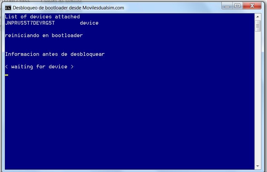

Muy buenas se agradece muchisimo el aporte :smile:, ya lo tengo descargado, hice el paso 1 y Ok!, el paso 2, correcto, pero en el paso 3, es cuando vienen los problemas, estoy siguiendo este tutorial: APORTE - Desbloquear Bootloader Leagoo M5 Plus me he descargado el archivo, he abierto el modo desarrollador, he activado Depuracion USB y Desbloque OEM, al principio no me aperecio ninguna pantalla, asi que le di al archivo Auto.bat, se inicio el autoinstalador y ya me aparecio la ventanita de aceptar el USB, luego le dije a todo que Y y que S, pero no se que pasa, que en el movil pone FASTBOOT mode... y en el pc me sale lo siguiente: (Foto 1), quizas este haciendo algo mal, y no se muy bien cual es el orden justo. Pero de ahi no paso :(
Agradezco cualquier soporte.
