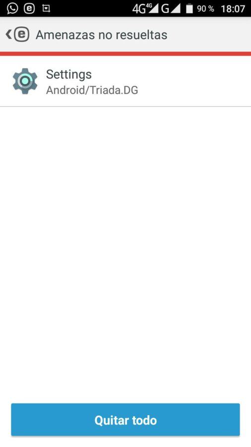

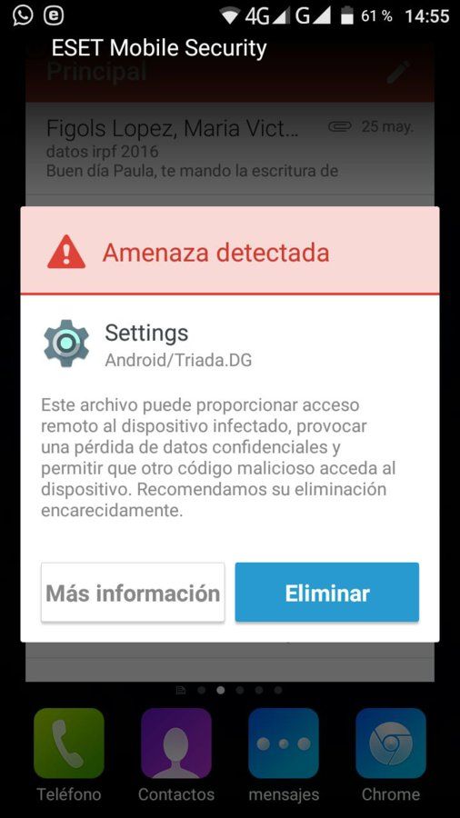

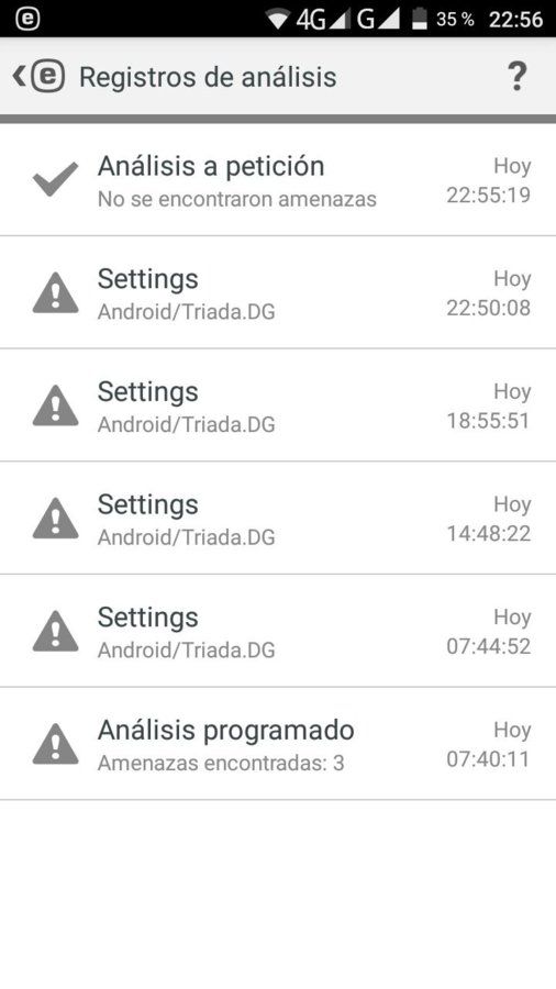

Mi móvil auto instala una aplicación de forma autónoma. Él antivirus me lo detecta y permite eliminarla pero a las 4 horas aproximadamente se auto instala de nuevo y vuelta a empezar.
"SETTING". Ese es el nombre del bonito bicho que se cuela en mi movil cuando le parece.
He probado de todo. Lo mas heavy ha sido formatear el movil con flashtool y reinstalarle la versión oficial actualizada del firmware. Pero aun así, tras un periodo de tregua de mas o menos 24/48 horas, vuelta la cabra al monte. Ahí aparece de nuevo el bichito.

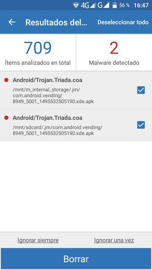

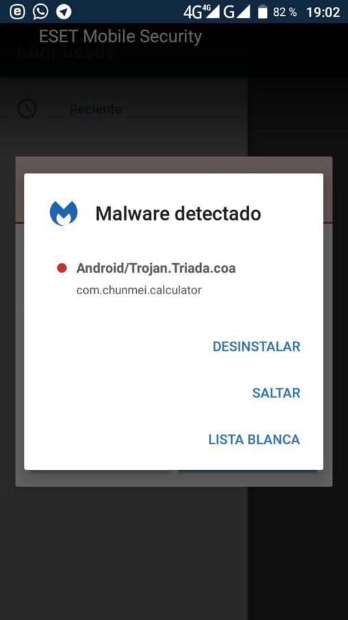

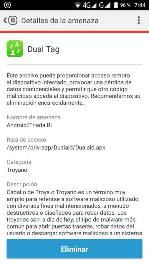

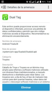

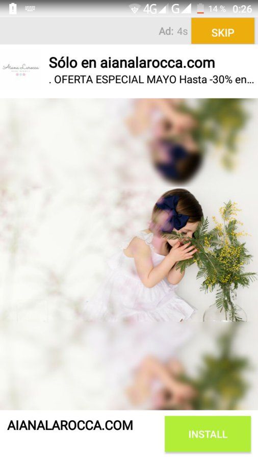

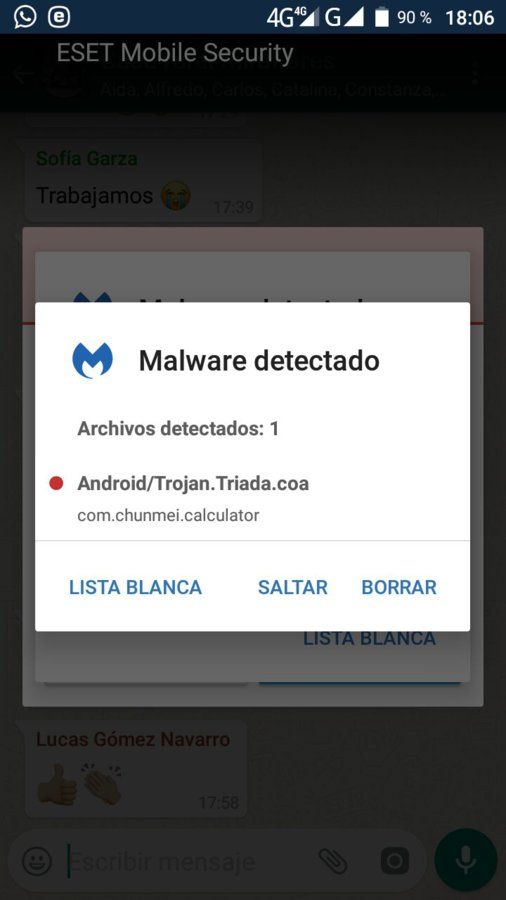

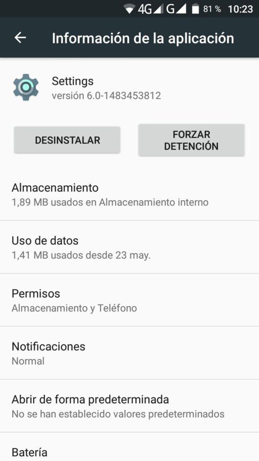

Sí, claro que he probado antivirus... ESET y MalwareBytes me detectan el Triada en alguna de sus variedades. El gusano se baja basura en una carpeta de nombre ".jm" en la memoria interna. A veces son Ads y a veces aplicaciones guarras, como la de "Settings". En algunos momentos me ha detectado infección en la calculadora y en el "DualTag" que no sé lo que es ni para lo que sirve, pero me las he cargado con el TitaniumBackup y nada, vuelve a salir. La carpeta ".jm" sigue registrando actividad. Os pongo algunas capturas por si alguien ya ha lidiado con este gusano antes.

Si te lo digo por eso, para que no los uses. Te dara alertas de virus que no lo son. Dual tag te lo puedes descargar de la play store ( son apk para duplicar cuentas, cada vez mas habituales y los antivirus lo marcan como virus), el setting no se puede eliminar, es parte fundamental del sistema.
Ese "Settings" sí se puede eliminar, es una aplicación falsa. Tanto el nombre y el logo simulan la aplicación de configuración original de Android, pero es un fake.
