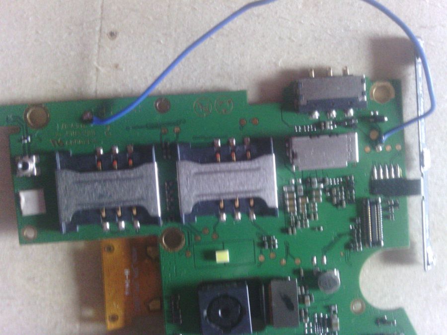

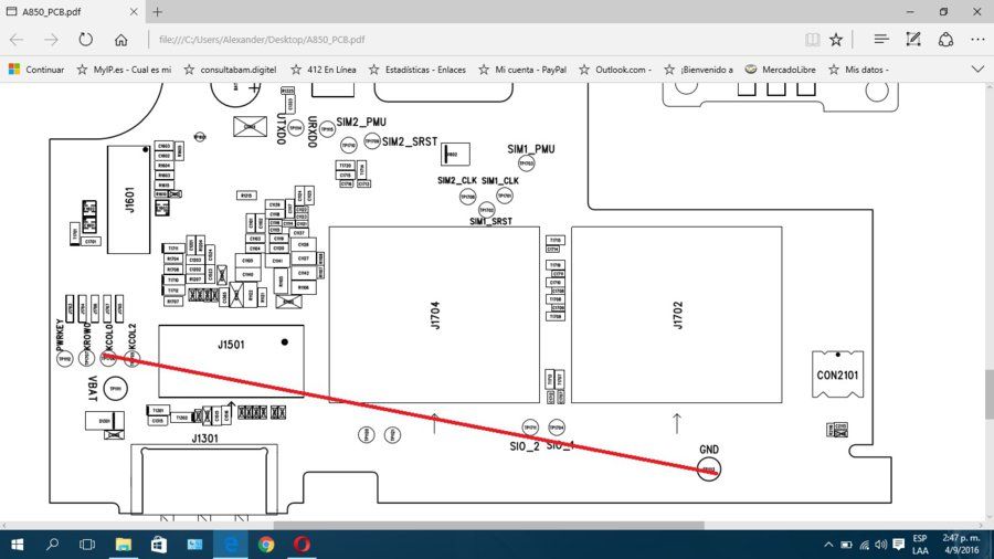

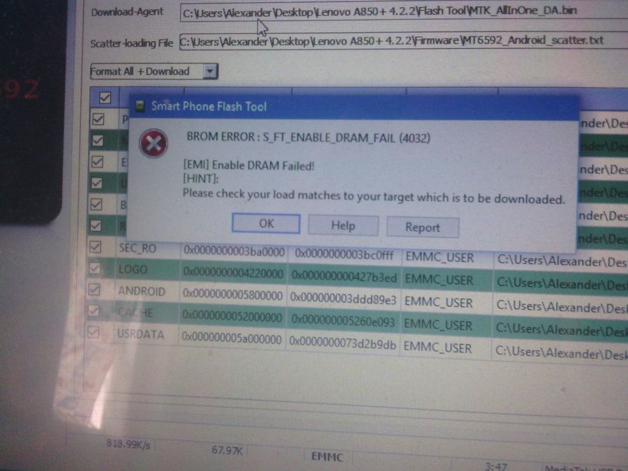

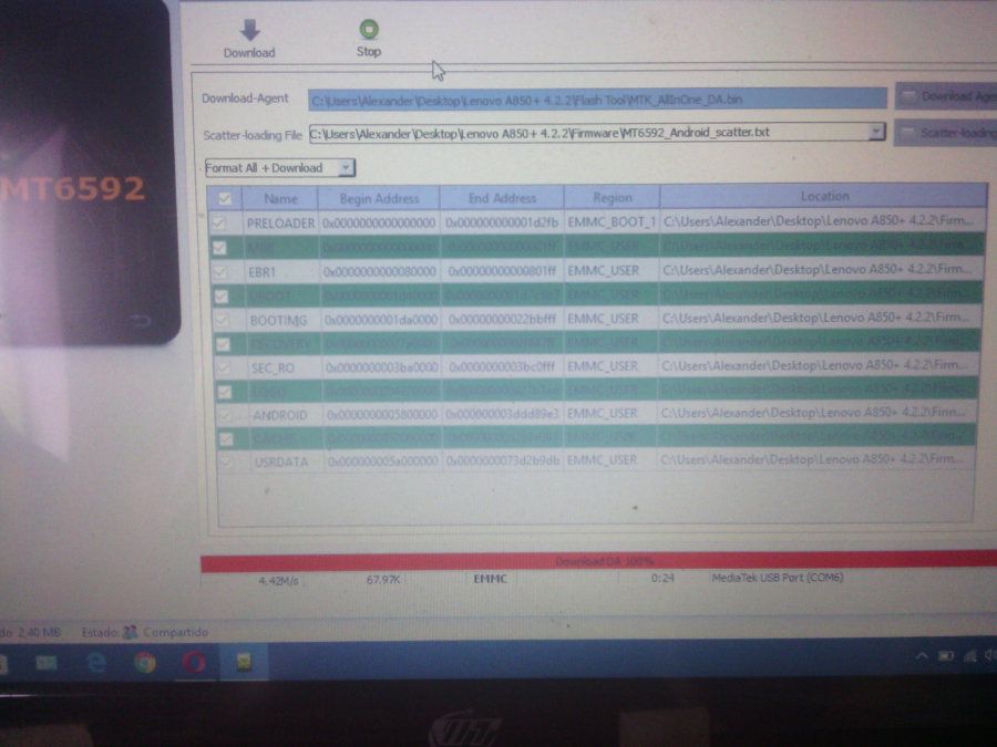

Buenas tardes a los amigos del grupo tengo un problema con el telefono lenovo a850+ mtk 6592v el esta brickeado la pc lo detecta bien pero al intentarlo flashear con flashtool se queda en la linea roja y alcabo de 4 minutos sale el codigo 4032 estoy instalando la rom oficial de needrom para el a850+ multi lenguaje 4.2.2 y la de stop s124 y me tira igual el mismo error viendo en google revise que puede ser una mala actualizacion y se corrompe el MT6592_Android_scatter en el telefono y hay que hacer un jumper en el pin kcolo y tierra y flashear el scartter bueno le ralize dicho jumper intente como vi en google pero nada sigue igual no flashea o es que varia la mtk6592 con la mtk6592v quien me ilumina orientandome en la solucion de este problema muy agradecido y atento a los comentarios
