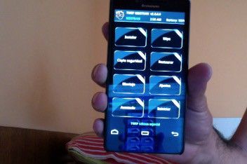

                soy nuevo en esto. he llagado a instalar el TWRP en el telefono una vez descargado. Lo que no entiendo es si el resto de los archivos los cargo en el telefono o los ejecuto desde el pc.
                por favor necesito la ayuda.

                    Has conseguido instalar TWRP? Luego has hecho que el móvil encienda no?
                    El resto de archivos los debes introducir en la Sd y ejecutarlos desde el móvil...
                    Yo no he usado este terminal de Lenovo, has pasado por el hilo de este foro sobre este modelo? Allí seguramente habrá más información...
                    La ROM si vas a la página de needroom y te logueas (5 minutos) encontrarás que hay varias, elige la que más te convenza y te explicarán como se instala, pero seguramente desde el propio TWRP podrás hacerlo...

                      En principio, los cargas en la microsd .
                      Y los ejecutas en el móvil.
                      La página que te comenta @ribanetz te lo detallará ... Si tienes más dudas... Consúltanos.
                      Si colocas la @ delante de mi nick (@lingazu@lingazu) o el del compañero nos llegará el mensaje automáticamente.
                      Suerte

                          si, ya he logrado que encienda el telefono.
                          ya me queda mas claro desde donde ejecutar las otras aplicaciones. Voy a buscar la rom y les cuento como me va con eso.
                          un saludo y muchas gracias por la ayuda.

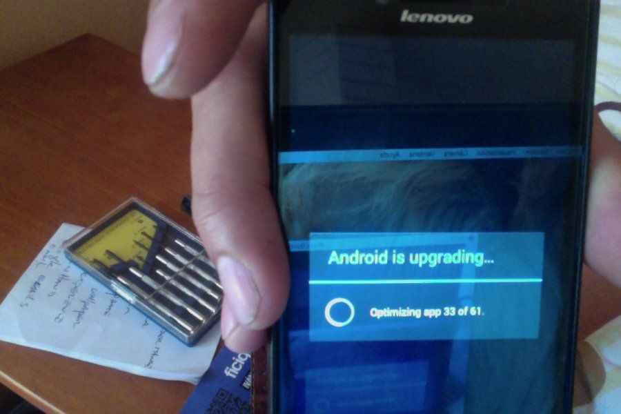

                                  @lingazu@lingazu gracias por ir aclarando como se realiza todo esto. Tal vez junto a @ribanetz podrían decirme que pasa esta vez. Hago el proceso y una vez que reinicia el teléfono aparace el simbolo de lenovo con la tipica musica de inicio y luego queda en una pantalla que dice "andriod is upgrading". Esto sucedió anoche, hoy a la mañana aun sigue asi dice en ingles: optimizando app 33 de 61.
                                  podrían decirme que esta pasando, si hice mal algún paso, si me falta hacer algo aun, etc.
                                  quedo a la espera e sus comentarios.

                                    Se Ha quedado pillado en 33/66 ?

                                        Has instalado una ROM desde TWRP?... Hiciste bien los wipes? .. Solo se me ocurre que vuelvas a instalar la ROM desde el TWRP y está vez haz los wipes antes y después... Luego reinicia el teléfono

                                          si, instale la ROM desde el TWRP, hice los wipes. Aclaro que nunca pude rootear el telefono, ya que entro en este estado antes de hacerle cualquier cosa. ¿Puede que sea eso lo que no me permite hacer nada mas?
                                          eso si, ahora al encenderlo para que entre en recovery entra en esta pantalla ya no en la que trae el teléfono desde fabrica.
                                          Por favor, cualquier ayuda es buena en este momento. Me he quedado sin telefono.
