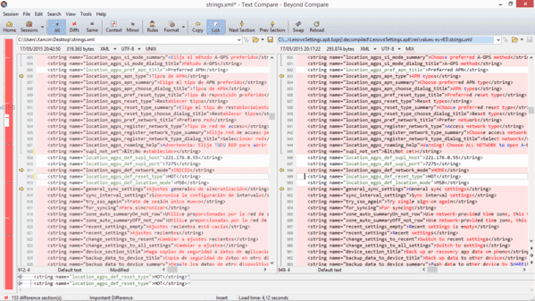

Estoy traduciendo una mucho mas actual....prefiero hacer una mas nueva. Es la VIBE2.5_1520_DEV

como puedo traducir esto para que tenga sentido?
>Dock</string>
Dock settings
Settings for the attached desktop dock
Settings for the attached car dock
Phone not docked
Settings for the attached dock
Dock not found
You need to dock the phone before setting up dock audio
Dock insert sound
