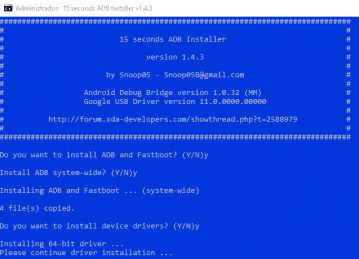

1. En primer lugar tendremos que descargar e instalar los drivers adecuados para que nuestro ordenador reconozca el dispositivo móvil. Para ello puedes descargar ADB drivers desde este enlace:
2. Una vez descargado, su proceso de instalación es bastante simple. Tan solo tendremos que descomprimir el fichero y posteriormente ejecutar el .exe que nos encontraremos. Una vez abierto el asistente de instalación tan solo habrá que presionar la tecla «Y» (Yes) para confirmar el proceso de instalación, tal cual se muestra en las siguientes capturas (La instalación por defecto se lleva a cabo en la raiz del disco duro principal, por lo general en C:\adb:

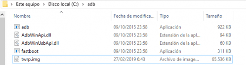

3. Una vez instalados los drivers ADB, el siguiente paso será el de descargar el Recovery TWRP correspondiente a nuestro dispositivo móvil en concreto. Para ello puedes acceder a la web oficial de TWRP o Xiaomi.eu o la imagen TWRP correspondiente a tu modelo de smartphone.
4. Una vez descargada la imagen TWRP para nuestro dispositivo, tan solo tendremos que mover dicha imagen hasta la ruta anteriormente creada por el instalador de los drivers ADB «C:\adb». Posteriormente cambiaremos el nombre de la imagen por twrp.img.
5. A continuación, en la misma ruta anterior, es decir, C:\adb, apretamos la tecla shift de nuestro teclado a la vez que hacemos clic derecho sobre el fichero twrp.img. Seguidamente, en el desplegable de opciones que se nos muestra punchamos sobre «Abrir la ventana de PowerShell aquí«. De esta forma se nos abrirá una ventana con fondo de color azul.
