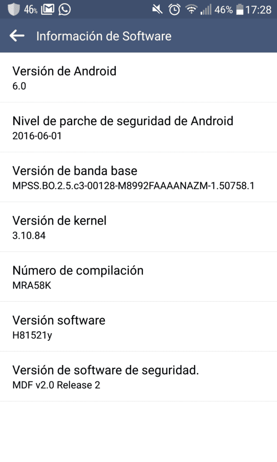

Hola, he comprado un LG G4 en China por Aliexpress y me ha venido con problemas de seguridad, no se destacan las app de Play store. No puedo bloquear con pin el móvil. El modelo es H81521y.
Alguien sabe algo de cómo arreglar? Se puede meter cualquier ROM de android 6.0 o se puede morir como me ha comentado alguno?

mi modelo es el h815 pero se le añade ademas la termizacion 21y se que si es 815a es argentino o algo de eso. el mio esta comprado en aliexpres en china, el imei no coincide con el numero de serie con lo cual le han cambiado la placa base. es un refusbi o como se diga. el problema es que me han dicho que si se le mete una rom que no cuadre se muere el telefono-

ahi no aparece el modelo que tiene el mio. que es H81521y

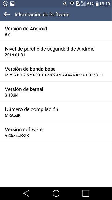

Por otro lado, me desconcierta la captura que me has puesto... me sobran datos... Esta es una captura de un LG G4 H815:
En tu captura, lo de H81521y como version de software, No la reconozco por ningún lado. Es como si fuese una versión original modificada...

He averiguado, por fin, esa numeracion de tu version de software. Resulta que llevas una rom kdz (como la que te voy a proporcionar, que es la española de Vodafone... La última que ha sacado).
