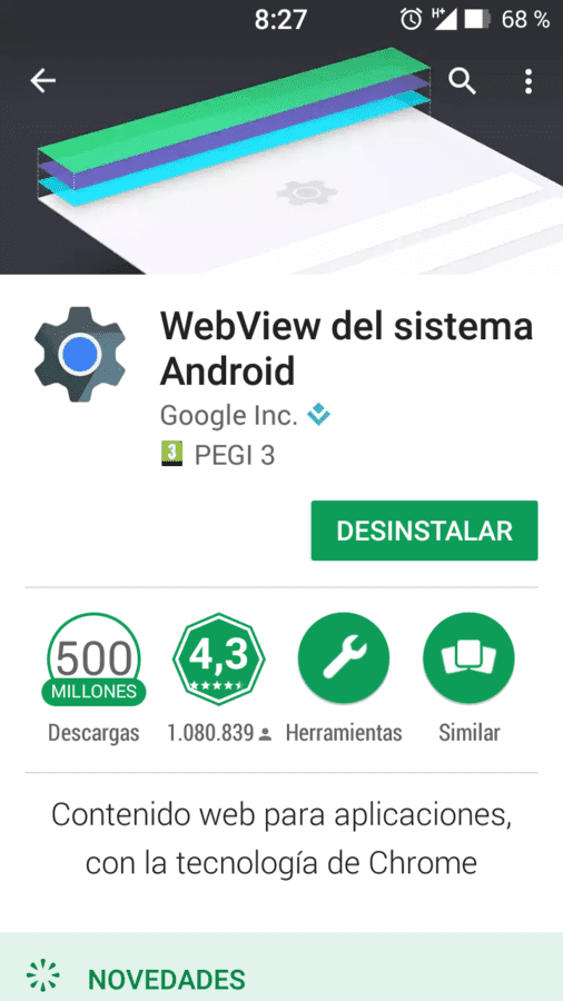

LLevo con ella dos días , en mi caso dos cuestiones, al poco de instalarla me pierde sincronía el audio con el video en todas la apps, youtube, facebook.....instalando webview de Google problema resuelto, la otra sigue siendo el tema del bluethoot, como en la CM 13 ,el manos libres de mi coche sigue dando problemas , le cuesta conectar y se desconecta aleatoriamente, nosé si ha alguien más le pasa algo parecido, por lo demás, una rom excelente, consumo contenido , liviana, muy fluida y perfecta para el día a día

Hola @frenon he instalado esta app y se me paran los videos,no se si tendra algo que ver con esto o es de otra cosa
A mí ,al instalarlo se me arregló la sincronía, pero a los día se vuelve a ir, hay una solución a medias que es desistalando las actualizaciones del Playstore y los sevicios de google play , reiniciar ,volverlos a actualizar y se soluciona, pero a los días o semanas se vuelve a ir la sincronía, en la CM13 también me pasaba ,así que supongo que también será herencia, no se si a @Forsaken le pasará igual, porque me parece que el Webview no lo arregla

Enlace a la app por si quiere alguien mas probar.
