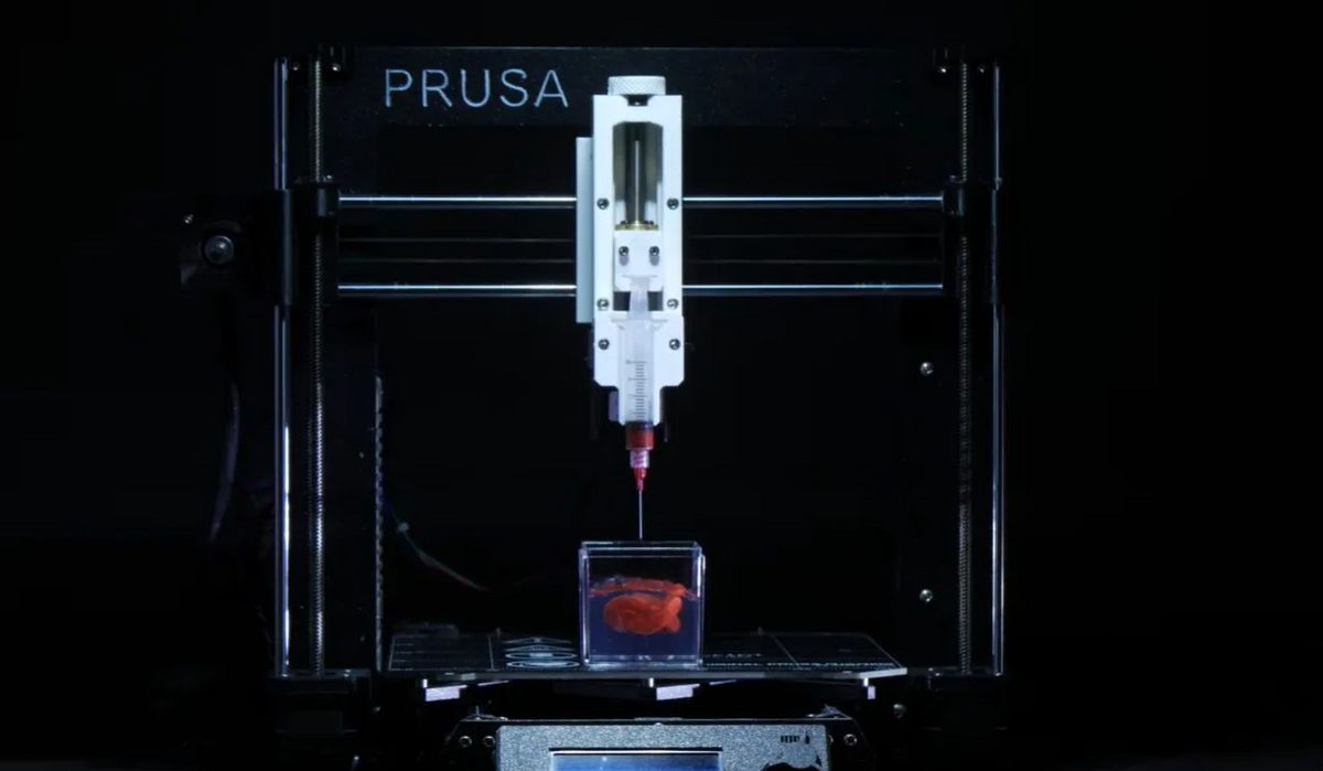

El entusiasta y creador Riley recientemente recuperó una impresora Prusa i3 FDM que había sufrido un daño considerable en su hot-end, producto de una explosión durante su uso. Aunque para muchos esto sería motivo para desecharla, Riley vio una oportunidad única: convertirla en una plataforma de impresión 3D embebida con líquidos (Embedded 3D Printing o E3DP).

En su proyecto, Riley desmontó el hot-end dañado y lo sustituyó por un sistema de jeringa controlado por un pump Allstruder de código abierto. Para manejar el control de movimiento, reemplazó la electrónica original de la Prusa con una placa Caribou Duet 3, que ofrecía mayor flexibilidad para su propósito.
Como prueba inicial, usó queso crema como material de impresión, elegido por su textura ideal para este tipo de experimentos. Tras una impresión exitosa, pasó a probar con una mezcla de epoxi de dos componentes, usando gel para el cabello como medio de soporte. Este gel actúa como una matriz viscosa que sostiene el líquido extruido mientras cura.
Sin embargo, el epoxi presenta un tiempo limitado para trabajar (aproximadamente 40 minutos antes de endurecerse), y la combinación con el gel de cabello no fue del todo compatible. Por esta razón, para la siguiente prueba, Riley optó por imprimir con silicona Sylgard 184, un material más adecuado para la impresión embebida.
Resultados y desafíos encontrados​
Aunque el resultado no fue perfecto, fue fascinante observar cómo la silicona formaba una estructura tridimensional compleja —un toro trifolio— suspendido aparentemente en un espacio vacío gracias al gel de soporte. No obstante, el gel para el cabello no resultó ser un medio óptimo, ya que algunos de sus aditivos impidieron que la silicona se curara completamente. Riley comentó que la pieza de silicona permaneció pegajosa y sin endurecer incluso días después de la impresión.
