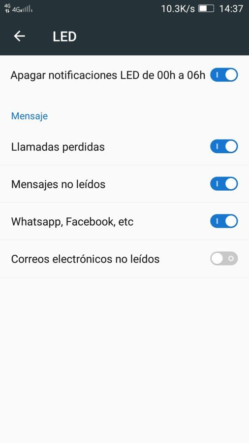

Una consulta @sergio151179 , en la V29 de vuestra autoría, el Led funcionaba con los mensajes SMS, es ésta es posible o del todo no? Muchas gracias.Gracias.
Acabo de descubrir que el framework tenía un fallo. Tengo material para otra actualización para esta semana. He terminado el PowerManager y he hecho a medias el packageinstaller, más aparte he corregido el framework. Por cierto gracias @Navser por reportar el falló, y gracias @Pekk3n por tu diagnóstico.
En esta ROM que yo sepa el Led tiene un funcionamiento correcto. Si has detectado un fallo específica en que circunstancias falla. El único botón de la configuración de Led que no tiene función es el de correos electrónicos no leídos, que lo he dejado sin asignar, quedando pendiente la opción de asociarlo a Gmail o eliminarlo.Una consulta @sergio151179 , en la V29 de vuestra autoría, el Led funcionaba con los mensajes SMS, es ésta es posible o del todo no? Muchas gracias.
Muchas gracias @sergio151179 por tu pronta respuesta, siendo así confirmó que el Led no me va con los mensajes SMS, probado insistentemente, a alguien más le sucede? Se puede solucionar? Muchas gracias de nuevo, magnífica ROM, es una pequeñez lo del Led, pero si tiene solución, genial.En esta ROM que yo sepa el Led tiene un funcionamiento correcto. Si has detectado un fallo específica en que circunstancias falla. El único botón de la configuración de Led que no tiene función es el de correos electrónicos no leídos, que lo he dejado sin asignar, quedando pendiente la opción de asociarlo a Gmail o eliminarlo.

Voy a comprobarlo, pero confirma que lo tienes configurado así, y que no estás en el horario de exclusión (entre las 00 y las 06h).Muchas gracias @sergio151179 por tu pronta respuesta, siendo así confirmó que el Led no me va con los mensajes SMS, probado insistentemente, a alguien más le sucede? Se puede solucionar? Muchas gracias de nuevo, magnífica ROM, es una pequeñez lo del Led, pero si tiene solución, genial.
