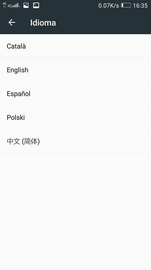

* Traducción al Castellano casi completa.
* Traducción parcial al Catalán y al Polaco.
