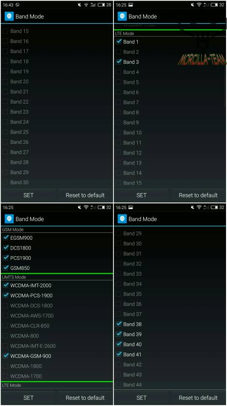

A ver, las bandas que a mi me constan de Mexico son estas:
Bandas de telefonía móvil utilizadas en MÉXICO:
2G: 850, 1900 MHz
3G: 850, 1700, 1900, 2100 MHz
4G (LTE): 700,1700, 2100 MHz (TELCEL)
Y estas son las bandas 3G soportadas por el Meizu metal:
mala recepción de señal y wifi meizu metal uploads-tapatalk_cdn-com_20160123_7368ffbaddb6a4a2693864a157890e49-jpg.261705
Como ves, en principio este móvil soporta las bandas WCDMA 2000 (la 2100) y la 1900. Si Telcel opera con esas bandas no deberías tener problemas con el 3G, a no ser que la señal sea muy mala en tu zona. Llama a tu compañía y que te digan con que bandas de frecuencia trabajan en tu zona, por si acaso.
Otra cosa que puedes hacer es reinstalar la Rom por si tuvieras algun bug.
Nos cuentas.
Un saludo

Muchas gracias por tu respuesta. Sí, he hecho y he movido absolutamente de todo, modificado apn, he usado mtk engineering mode, probado con diferentes versiones de Rom y nada. Lo único que me queda es comunicarme con la operadora de Telcel. Agradezco su respuesta.y contaré si logro solucionarlo
