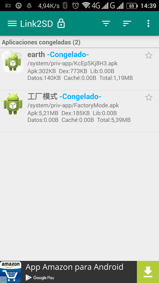

Por si alguien quiere añadir nueva app que modifica los settings para marcar los "orígenes desconocidos", a mí me lo hacía la app "Earth", con un terminal con todo de origen, sin cambiar nada:
EDITO: llevo ya más de día y medio sin que se marque sola la opción de los orígenes desconocidos.
