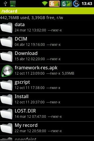

1º Copia las APK en la SD.
Primero las APK de la carpeta framework
Yo he usado el rootexplorer.

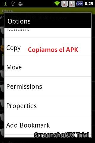

Con pulsación mantenida copiamos el xxxxx.apk que queramos cambiar.
Manual de como pasar una apk modificada al movil. dl-dropbox-com_u_37959587_copiar-jpg.165381

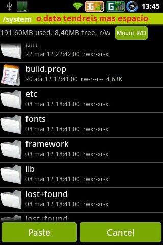

2º Pegar a la carpeta /system si tenéis espacio o a /data sino tenéis espacio en system.
Manual de como pasar una apk modificada al movil. dl-dropbox-com_u_37959587_pegar-jpg.165382

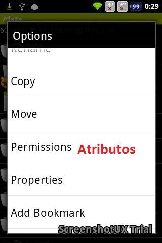

Cambiar los atributos, pulsación prolongada encima del apk.
Manual de como pasar una apk modificada al movil. dl-dropbox-com_u_37959587_atributos-jpg.165383

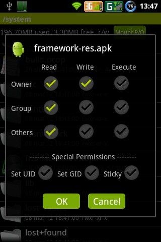

Debéis dejarlos así
Manual de como pasar una apk modificada al movil. dl-dropbox-com_u_37959587_daratributos-jpg.165384

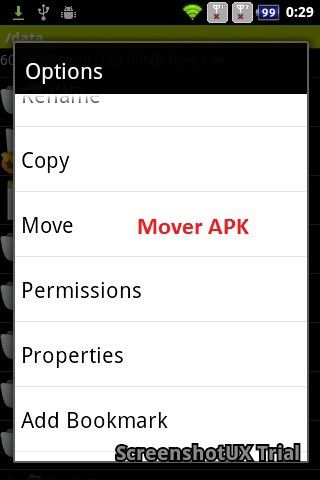

Mover las APK a la carpeta /system/framework pulsación prolongada.
Manual de como pasar una apk modificada al movil. dl-dropbox-com_u_37959587_mover-jpg.165385

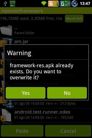

Sustituyendo las que tienes
Manual de como pasar una apk modificada al movil. dl-dropbox-com_u_37959587_reemplazar-jpg.165386
