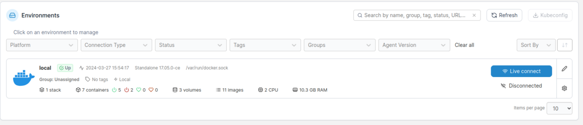

  4. Configuración inicial:
    La primera vez que accedas a Portainer, se te pedirá que crees una contraseña para el usuario administrador. Completa el formulario con tu contraseña y haz clic en "Create user".
  5. Selecciona el entorno Docker:
    Después de iniciar sesión, Portainer te pedirá que selecciones el entorno Docker que deseas administrar. Selecciona "Docker" y haz clic en "Connect".
