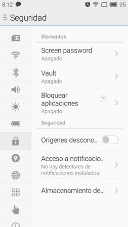

La opción que esta en Seguridad, en modo encendido, arriba tienes a la derecha de donde pone modo encendido, un hexagono de herramientas, que te deja configurarlo un poco.

Perdona si soy muy torpe pero de verdad que nl encuentro nada de modo encendido ni nada si podeis poner capturas o algo... Yo voy a ajustes donde sale el candado de seguridad y sale lo de la imagen y ya esta. Dejo captura
