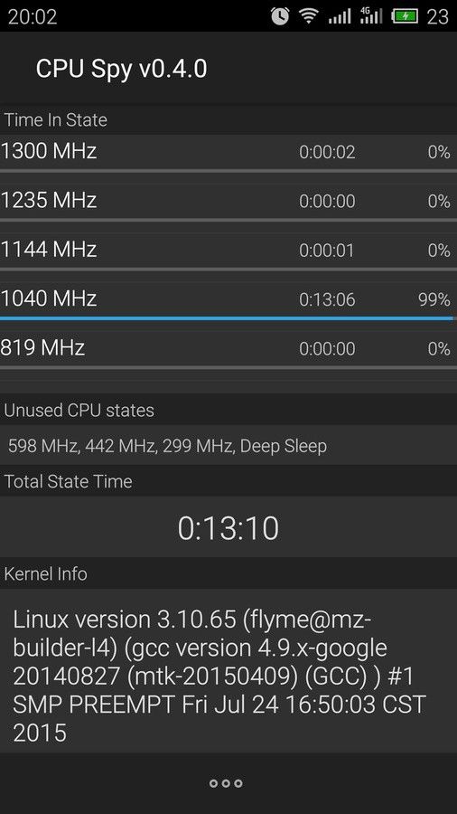

buenas otra vez.... sigo pensando que esto no es normal.... cargando podeis ver como se comporta el móvil...
digo yo que debería entrar en sueño cuando carga y no toco el móvil... no estando cargando entra en sueño cuando le da la gana.... hoy después de 10 maravillosas horas y 2 horitas de pantalla he tenido que conectar el móvil a la red.... solo me quedaba un 10% de batería... decir que uso dos sim y en el curro no hay mucha cobertura que digamos dentro del edificio... no se estoy un poco plofffff jejeej
Es la segunda frecuencia de reloj mas baja, lo cual tiene mucho sentido (a menor frecuencia de reloj, menor consumo)
Falta la información sobre la cantidad de núcleos activos (otras apps lo muestran), pero lo más probable es que en reposo no sean mas de 2. A mayor demanda de las aplicaciones, mayor cantidad de núcleos activos.
Se puedes configurar que cuando està conectado al cargador no se tomen acciones para disminuir el consumo (no se reduzca el brillo de pantalla, no se paren ciertas aplicaciones, no se optimize la búsqueda de datos, etc). Habría que saber cuál es to configuración.
En resumen: no me parece especialmente llamativo

muchas gracias..
mi configuración es la de serie... solo he puesto en modo rendimiento la batería y poco mas, he seguido vuestros consejos de los tutos.....
no se que configuración habría que poner
que Apk es la que te muestra el tema de los nucleos activos...
muchas gracias
muchas gracias..
muchas gracias
El modo rendimiento seria el mas gaston de los tres , en modo balance va muy bien y no deberia consumir tanto
