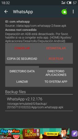

No se si ya lo han hecho pero en muchas ocasiones convirtiendo whatsapp en aplicación del sistema se soluciona él problema de las notificaciones.

Debes tener rooteado el teléfono y realizas el proceso con Titanium Backup.
Dentro del Titanium vas a Copiar/Restaurar, seleccionas la app que se va a convertir, pulsas por unos segundos sobre Whatsapp, en ésas opciones qué salen haces scroll hasta el final y allí encuentras Convertir a aplicación del sistema.
Saludos!
Saludos!
Conforme más lo uso, más me da la sensación que el fallo viene con el wifi....pero bueno, yo no uso titanium, uso root uninstall pro, pero creo que tiene la misma opción
Vamos creo que la que pone "to system app" tiene toda la pinta...jejejeje.
Tiene alguna desventaja, o se puede ir actualizando igualmente???

Ando probando lo que comentas @Dr_Rock pero el Root Unistaller que tengo no es la versión pro y para pasar una apk a sistema tiene que ser con la versión de Pago. Probaré a bajarme el Titanium Backup a ver si con éste puedo probar lo que comentas y podemos seguir buscando una posible solución a este engorroso problema. Es una put***da tener que andar desbloqueando el terminal para que te notifique cada dos por tres... Esperemos que los de Meizu se esten poniendo las pilas y saquen una solución lo antes posible.
link2SD también hace esa función, yo hice de sistema a usuario y sin problema. Supongo que al revés tampoco habrá ningún problema.
Acabo de convertirla como bien has dicho con el Linksd, voy a probar a ver si consigo solucionar algo.
