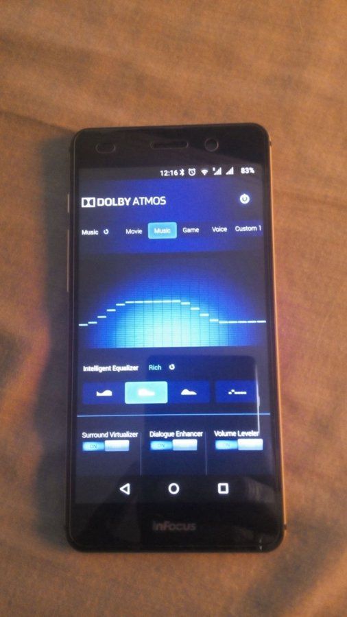

Yo no soy experto en calidad del sonido pero le he flasheado el dolby atmos y creo que la mejora del sonido es notoria. Si alguien lo quiere probar solo tiene que hacer una búsqueda en google para instalarlo.

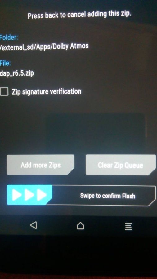

1 -Me he descargado el zip de la dirección: Dolby ATMOS - xda-developers DevDB y lo colocamos en la memoria interna o externa del movil.

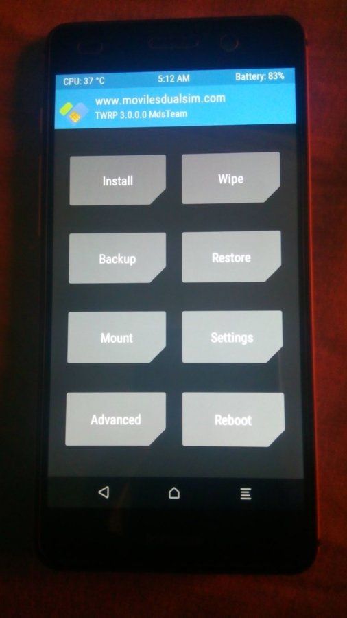

2 - Arrancas el movil en modo recovery. Le das a INSTALL y seleccionas el zip previamente descargado. (Yo tengo instalado el recovery 3.0.0.0).
3 - Deslizas las tres flechitas de abajo del todo (pone swipe to confirm flash) hacia la derecha y en unos segundos se instala.
Luego solo queda reiniciar y configurarlo a nuestro gusto.
