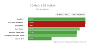

Para comenzar ejecutamos algunas corridas de referencia sintéticas comunes. Estas sirven para demostrar que los dos teléfonos de juego tienen exactamente los mismos chips que los otros buques insignia Snapdragon 855, que a su vez no están muy lejos de los buques insignia Exynos y Kirin.
Realmente no hubo sorpresas: el Black Shark 2 y el ZTE nubia Red Magic 3 obtienen puntajes prácticamente idénticos a los de otros buques insignia actuales, lo que demuestra que el rendimiento máximo teórico es el mismo en todos los ámbitos.

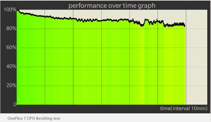

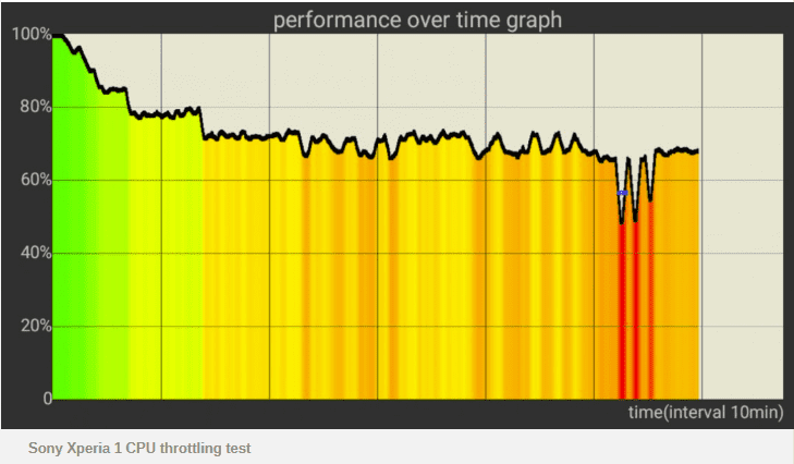

Comenzaremos a examinar los resultados con el grupo Snapdragon 855 y el Sony Xperia 1 como su primer representante. Como se puede ver a unos 15 minutos de la prueba, el rendimiento se redujo en un 30%. Y a pesar de que se instaló allí en ocasiones, tendría que bajar hasta el 50% para permanecer dentro de la ventana operativa requerida. Esos pueden fácilmente conducir a un retraso repentino o una gran caída en los fps durante el juego. El OnePlus 7 parece estar haciendo un trabajo mucho mejor, superando el umbral del 80% en la marca de una hora.

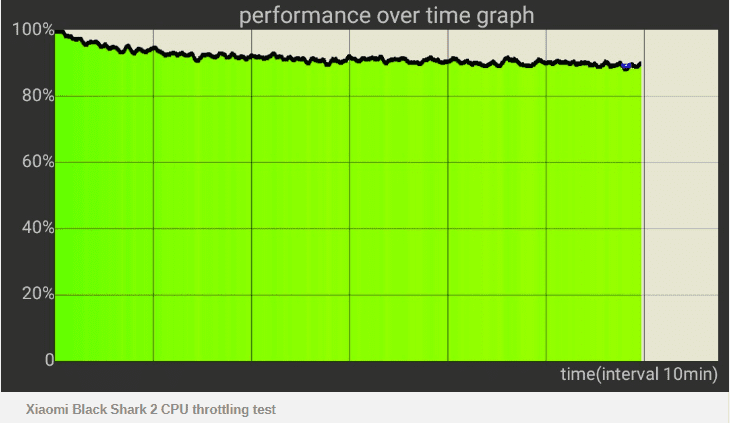

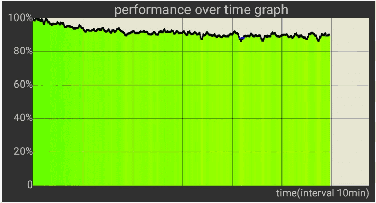

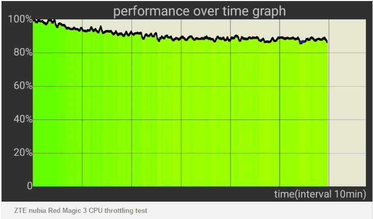

Y ahora los teléfonos de juego que comienzan con el Xiaomi Black Shark 2. Incluso después de una hora de pruebas de estrés, obtuvo casi el 90% de su rendimiento máximo. El ZTE nubia Red Magic 3 produjo otro gráfico de aceleración suave. Solo fue un poco peor que el Black Shark 2 en promedio y nunca se acercó a la marca del 80%. Vale la pena señalar que, a diferencia de su rival Xiaomi, el Red Magic 3 no estaba muy caliente durante la prueba de tortura. Aquí es donde el arma secreta del Red Magic 3 también entró en juego. Por supuesto, estamos hablando de su ventilador de refrigeración incorporado. Mejoró un poco el rendimiento térmico, manteniendo niveles de rendimiento más altos durante más tiempo. Para ser honesto, esperábamos que un ventilador real tuviera un efecto aún mayor, tal vez incluso manteniendo el rendimiento completo durante la prueba, pero algo es algo.

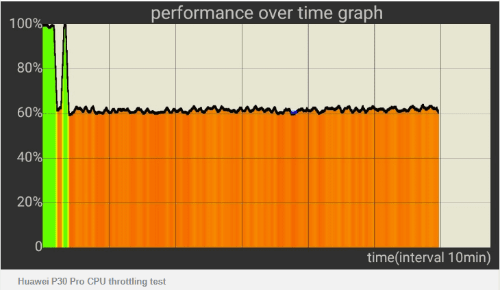

Pasando a la Kirin 980 de Huawei obtenemos una imagen bastante diferente. Parece que la P30 Pro elige bajar el rendimiento a niveles, es seguro que puede mantenerse en lugar de alcanzar el máximo disponible en cada momento. Por lo tanto, una vez que se acumulan el calor, se limita a poco más del 60% del rendimiento del chipset. Eso significaría que podría estar obteniendo una tasa de cuadros bastante baja en comparación con el resto de los participantes, pero al menos no habrá caídas rápidas que arruinen su juego. No estamos seguros de si la configuración elegida es demasiado conservadora o si el Huawei P30 Pro tiene más problemas con la refrigeración que el resto, pero tiene el rendimiento promedio más bajo de todos los teléfonos insignia actuales que participaron en la prueba.

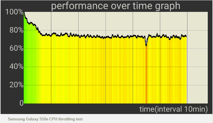

El Exynos 9820 toma unenfoque alternativo con una curva gradual hacia abajo, al igual que en el Xperia 1, seguido de una fijación de alrededor del 75%. Hubo una caída solitaria al 64%, pero las cosas fueron en su mayoría estables. Vale la pena señalar que el Galaxy S10e que estamos probando tiene el chip un poco apretado en su cuerpo relativamente pequeño, en comparación con su hermano, por lo que el Exynos 9820 podría tener un rendimiento ligeramente mejor en uno de los mejores buques insignia de Samsung.

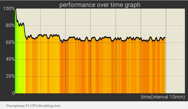

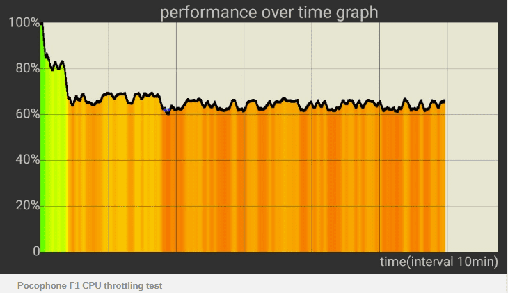

De acuerdo, entonces ese es el conjunto actual de celulares, claramente no pueden mantener su rendimiento casi tan bien como los teléfonos dedicados a los juegos, pero ¿al menos están mejorando? Veamos el Pocofophone F1 y su Snapdragon 845. A diferencia del último y mejor chip de gama alta de Qualcomm, este no tiene la ventaja de un proceso de 7 nm, en lugar de tener que lidiar con 10 nm y todas las restricciones de calor adicionales que vienen con eso. Solo puede mantener su rendimiento completo durante un par de minutos y en la marca de cinco minutos se reduce a sesenta por ciento.

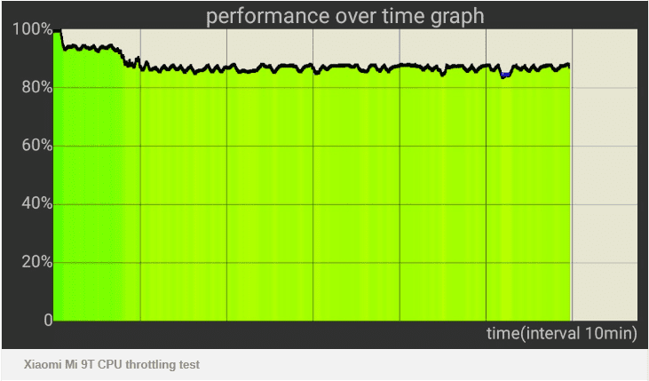

Finalmente, colocamos el Xiaomi Mi 9T a través de la misma prueba de regulación solo para ver si los conjuntos de chips de rango medio más pequeños y con menos consumo de energía funcionan mejor que los buques insignia.
El Snapdragon 730 conservó su rendimiento mejor que la mayoría de los buques insignia, lo que significa que después de una hora de uso intensivo no está tan lejos como al comienzo de la prueba. No es una sugerencia de que debería comprar un celular de rango medio para sus necesidades de juego, sino una clara indicación de que la diferencia podría no ser tan grande como la anunciada.

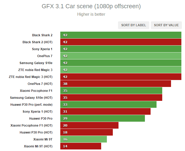

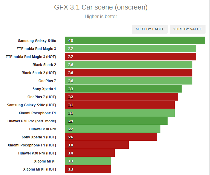

Entonces,para tratar de evaluar cuánto rendimiento de juego se pierde, ejecutamos la prueba GFX Bench 3.1 Car dos veces: la primera con el chipset frío y la segunda vez cuando había alcanzado su umbral térmico. De esta manera podemos ver cómo reaccionan los diferentes conjuntos de chips al sobrecalentamiento desde el punto de vista de la GPU, incluso si la GPU no es la que necesariamente expulsa todo el calor.
Esta resultó ser la victoria más importante para los teléfonos de juegos. El Black Shark 2 y el nubia Red Magic 3 fueron los únicos teléfonos que conservaron su rendimiento después de una hora de pruebas de estrés. Mientras tanto, el resto mostraron caídas significativas en su rendimiento de GPU, lo que inevitablemente resulta en marcos perdidos o en calidad de gráficos disminuida. El peor de todos fue el Pocophone F1 del año pasado, que perdió casi la mitad de su rendimiento una vez que las cosas empezaron a calentarse
