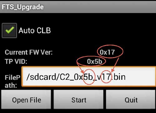

He estado investigando y creo que podemos cambiarle los driver al táctil,el Ic que trae montado es un FT5316DME y creo que es el mismo que el FT5316,por lo que he estado viendo el iocean x7 el driver es para los FT5X16 (donde X es un numero) por eso necesito de alguien que tenga la rom de fabrica a ver si puede probar este programa y que ponga los datos que le da ya que al tener una rom cocinada creo que salen a cero
El programa o apk
https://mega.co.nz/#!Ckgylb4b!PE0N00zh0_L4rUWcIzEvaX_7Gjd3ZmW23uJLchKmLbU
Donde CURRENT FW VER y TP VID os tiene que salir la info,a mi me sale 0x0 en los dos.

Nada yo llevo una rom cocinada y aparece 0x0, mañana intentare flaxear la original creo que la tengo guardada por hay.
El programa o apk

Hola, yo lo tengo con la romstok, pero no se como hacer ni que archivo he de mirar, me bajado la apk la abro y no encuentro el binario que hay que meter. Saludos
