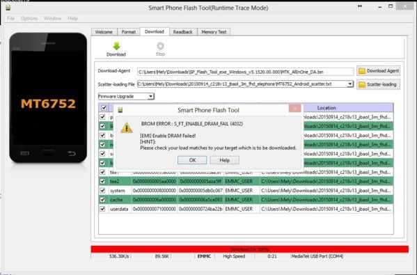

Os paso pantallazo, sobre todo para comentaros un detalle: ayer después de conseguir instalar los drivers después de una odisea en W8 (modo a prueba de erorres para que deje instalar controladores no firmados), la primera vez que el SP flash tool me reconoció el teléfono, y abajo a la derecha de la imagen que os he pasado, decía otra cosa, Preloader no se que, no Mediatek USB Port, fué una vez flasheada la Vibe que cambió y ahora lo detecta como Mediatek USB Port.
@KENSEI yo creo que por ahí van los tiros, no se si me cargué el Preloader al flashear con la opción Format all+ Download...
