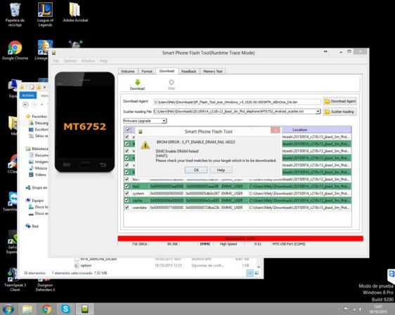

Os paso pantallazo, sobre todo para comentaros un detalle: ayer después de conseguir instalar los drivers después de una odisea en W8 (modo a prueba de erorres para que deje instalar controladores no firmados), la primera vez que el SP flash tool me reconoció el teléfono, y abajo a la derecha de la imagen que os he pasado, decía otra cosa, Preloader no se que, no Mediatek USB Port, fué una vez flasheada la Vibe que cambió y ahora lo detecta como Mediatek USB Port.
@KENSEI yo creo que por ahí van los tiros, no se si me cargué el Preloader al flashear con la opción Format all+ Download...

Si al conectar el teléfono al pc este reacciona, tienes un problema con los driver del pc. A veces son mas difíciles que la propia rom. Haz probado con otro Pc?, Siempre sin batería.

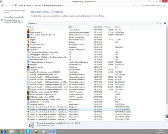

Os cuento lo que he hecho siguiendo tus instrucciones:
1º he eliminado los drivers anteriores con usbdeview para asegurar que instalaba los que me has pasado en limpio.
2º he instalado los que has pasado correctamente, ventana en negro y las 4 pantalla para aceptar instalar los controladores no firmados, y se han instalado correctamente, te paso pantallazo.
3º reinicio el pc
4º intento flashear nuevamente la rom stock del foro de elephone.
5º me da el mismo error...lo único que he notado raro es que esta vez ha tardado 50 segundos en saltar el error, antes saltaba a las 15 seg como mucho.
Pensaba que con esto lo solucionaríamos....pero se resiste a revivir el maldito :(
¿Se os ocurre alguna cosa más?

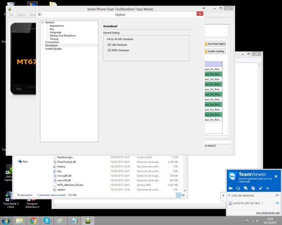

Otra cosa más mira pincha en Options y cuando te salga Options te saldrá una ventana, baja hasta donde pone Download y mira que tengas activada a casilla donde pone DA DL All with Checksum, si no esta activada tú actívala.
Nada, he probado con la opción DA DL All with Checksum activada y el mismo error a los 50 seg. Te adjunto pantallazo de como están activadas.
Lo del MTK Droid Tools, no tiene que revivir el móvil, en el video se ve claramente que el MTK droid solo lo utiliza para crear un archivo scatter modificado a partir del archivo firmware.info del backup, con la opción "To prepare blocks for Flash Tool", y de esa forma luego flashea con SP flash tool solo el Preloader, que debe ser lo que yo me cargué...
