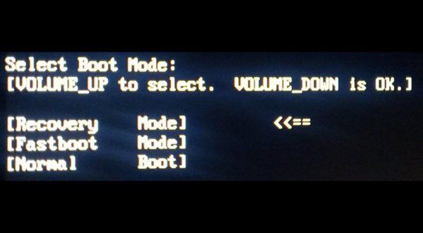

Estaba reproduciendo vídeo y se me apaga el Iron. Como estaba en el coche lo puse al cargador del mechero (cable no original) pero no me daba señal de carga...
Llegué a casa y lo conecto a la pared con cargador y cable original y hace lo mismo: NADA.
Después de unos minutos probando me da por apretar POWER+VOL.UP y entonces si me aparece el diminuto menú
Voy probando las tres opciones pero ninguna da señales de vida y solo consigo que seleccionando alguna de ellas la pantalla se vuelva negra. Mientras sigue el móvil cargando me voy a consultar el foro en busca de éste hilo y sorpresa: ¡YAVIVE!
Pasados 10 minutos cargando apareció el gráfico de la batería al 0%, se enciende el led rojo de carga, y hasta arranca!!! Sustomehadado... seguramente estaba tan descargada la batería que solo tenía fuerza para cargar el menú del reboot.
