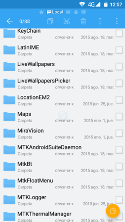

Lo que pasa es que la partición system esta casi llena y miravision ocupa 45 megas así que deben de borrar apps dentro de la carpeta system que se pueden remplazar, ejemplo google mapa que ocupa 30 y tantos megas, o el explorador por default y bajamos chrome y ahora si flasheamos en zip :blush:
Miren me sale en ajustes de pantalla!
[DOUBLEPOST=1444819632][/DOUBLEPOST]Las aplicaciones por lo general se encuentran en la siguiente ruta.
System/app o system/priv-app
Ojo! No se vallan a cargar una app importante del sistema, recomiendo que hagan un backup antes de mover cualquier cosa
Tal vez sí se copian los archivos manualmente en las rutas correctas asignando los permisos correspondientes funcione.
Saludos!
Yo también poseo esa carpeta con el APK, pero si le doy a instalar da error! Misterio de los misterios.......
