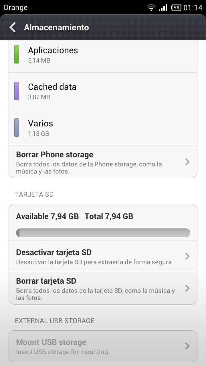

yo no se lo de la sd a que se debe, pero esto es un show. ves la sd, ves sus gbs, la ve que asi la palpas, pero no deja escribir en ella, ni mover aplicaciones ni elegirla como disco predeterminado ni nada y esta correctamente en sdcard1....
edito: voy a probar reflashear haciendo wipe factory/cache y dalvik a ver que pasa.....

ya e reinstalado la rom haciendo los wipes y en el primer reinicio sin instalar ningun fix ya esta la sd asi, en gris y sin poder escribir en ella.
voy a instalar los fix a ver, pero vamos seguira igual. con la app que dices no creo que se solucione, es un explorador no?
Si, es un explorador,pero si le das a parte de arriba, que sale la barra de carpetas donde te encuentras,puedes seleccionar sd1 tranquilamente
el problema esta ahi, no tengo sdcard1 solo tengo sdcard que es la memoria interna del telefono. ha hecho dos particiones y una de ellas la ha llamado sdcard....
no, nunca a funcionado la sd, solo podia ver que existia, pero no escribir. sigo viendo que existe pero no tiene ni ruta ni puedo usarla. y la ruta del telefono de memoria interna es sdcard
