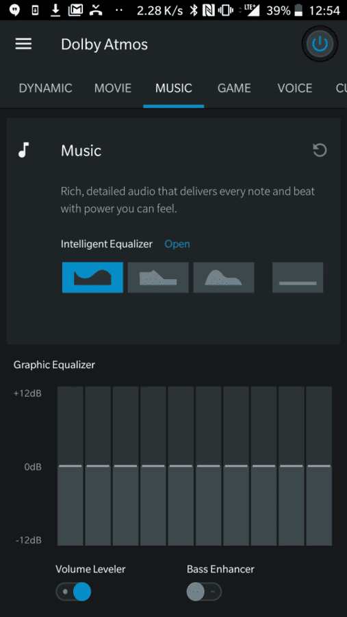

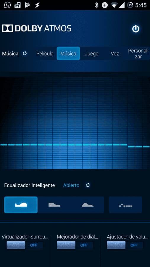

La versión de Dolby Atmos que aporto aquí no es la habitual versión 6.5 extraída de ROMs del Lenovo A7000, que usaba el motor 1.1.4. Esta es la nueva versión actualizada y mejorada que usa el motor 2.3.a.12_r0 (Nougat) o 2.5.0.15_r1 (Oreo), y se nota la diferencia.
La calidad de sonido la noto pareja entre las versiones de Oreo y Nougat, las diferencias que hay entre ellas son:
  • En Nougat muestra un ecualizador gráfico muy resultón mientras se reproduce la música y se observa como varían los ajustes del ecualizador dinámico.
  • En Oreo existen fallos con la interfaz, no actualiza algunos elementos gráficos cuando se pulsa sobre ellos (p.ej. el botón de encendido), cuando sales y vuelves a entrar, aparece correctamente.
  • En Oreo funciona el Virtualizador Surround sobre Bluetooth.
  • En Oreo existe el ajuste de Tipo de fuente Dinámico.
  • En Oreo existe el Mejorador de Bajos.

  • En Nougat: observa que el ecualizador gráfico se mueve con la música
  • En Oreo: Aplica temporalmente el Ajustador de volumen y activa y desactiva con el botón de encendido (arriba a la derecha) y comprueba que percibes un cambio notorio en el sonido que se reproduce.

Ecualizador gráfico: Es como un ecualizador convencional pero con la particularidad de que se ajusta dinámicamente dependiendo de la características de lo que se reproduce, para conseguir que suene conforme se ha indicado en la curva del ecualizador.
  • Abierto
  • Sonoro
  • Centrado
  • Personalizado
Virtualizador Surround: Aplica un efecto envolvente. En Nougat no funciona con dispositivos Bluetooth, en Oreo, sí.

Refuerzo de Bajos: Sólo en Oreo. Efecto subwoofer, refuerza notablemente la salida de graves.

Ecualizador gráfico: Abierto. Para mi es el el ecualizador ideal, refuerza los graves y mantiene el resto de frecuencias donde me gustan. Además le bajo unos puntos en los agudos para reducirlos un poco.
Virtualizador Surround: Desactivado. Aunque no funciona con conexión Bluetooth, lo desactivo para mantener la fidelidad en la fuente.
Mejorador de diálogo: Desactivado. Lo desactivo para mantener la fidelidad en la fuente, no tiene sentido activarlo en reproducción de música.
Nivelador de Volumen: Desactivado. Aunque hay quien instala Dolby para usar esta opción porque considera que sus sistema tiene un volumen bajo, yo prefiero no usarla. En mi caso tengo suficiente volumen máximo en la ROM que uso y al activarlo provoca ciertas variaciones no naturales que hacen perder la fidelidad con el tema original.
Refuerzo de Bajos: Desactivado. En mi caso, notaba un efecto excesivo, hasta distorsionar.

Añadida captura de la interfaz del mod en Oreo.
