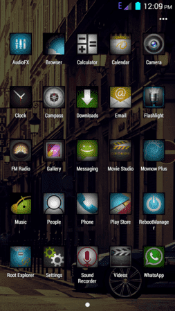

Mod de la rom stock android 4.4.4 con las siguientes características
Limpieza total de las app (solo deje lo que considere de utilidad)
Optimización mediante algunos tweaks

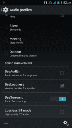

Mejora en audio (se escucha mejor si se habilita besSurround)
Se eliminaron los menús de actualización

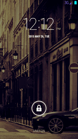

Se modificó el logo de inicio así como el bootanimation (ahora son los de la beta2 de Lollipop )

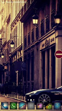

Ahora el fondo de pantalla del home es el fondo del lockscreen
Se agrega AudioFx como ecualizador
Ahora el launcher es Apex
Edición mínima del SystemUI (icono de señal )
La rom tiene acceso root

* Si no nota mejoras en el audio, verifique si los niveles fueron actualizados correctamente desde el modo ingeniero *#*#3646633#*#* de ahi nos vamos a Hardware Testing -> Audio y ahi entraremos en dos opciones Headset Mode y LoudSpeaker Mode en ambos casos seleccionamos type = Media y precionamos el segundo set donde aparece la cantidad de 170 las cantidades no las muevan, si despues de esto el audio sigue bajo lo siento la mod no mejoro muy bien el audio.

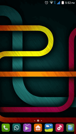

Pongo algunas imágenes, las últimas son ya con una manita de gato muy mínima .
Acabo de modificar uno iconos el del wifi, bateria y el de la alarma en la parte de los accesos que era azul y todos los demas blancos y a alguien le interesa dejo el SystemUI.apk(el SystemUI.zip no es un flasheable lo empaquete para poder subirlo), el contenido va en /system/priv-app/ (guarden una copia del anterior por si quieren regresar)
link V2 ( nueva version )
Se habilita init.d
Se optimiza mediante tweaks init
Se modifica un poco la interfaz grafica
