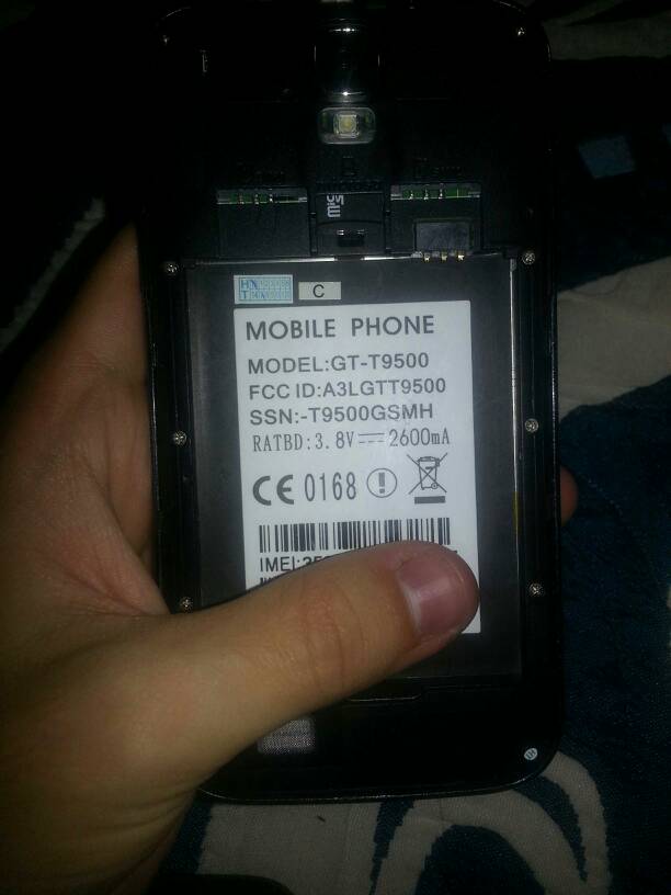

No confundas Spectrum, un modelo de LG, con Spreadtrum, un SOC. Si intentas metérselo puede que pasen dos cosas: que obtengas un bonito y caro pisapapeles o que no te funcione. Confírmale a @androidzinho el modelo con fotos del terminal y mira bien en la etiqueta tras la batería, ya que ahí suele venir el modelo.
Un saludo
Aquí os dejo las capturas del móvil por atrás a ver su me podéis ayudar, gracias a todos

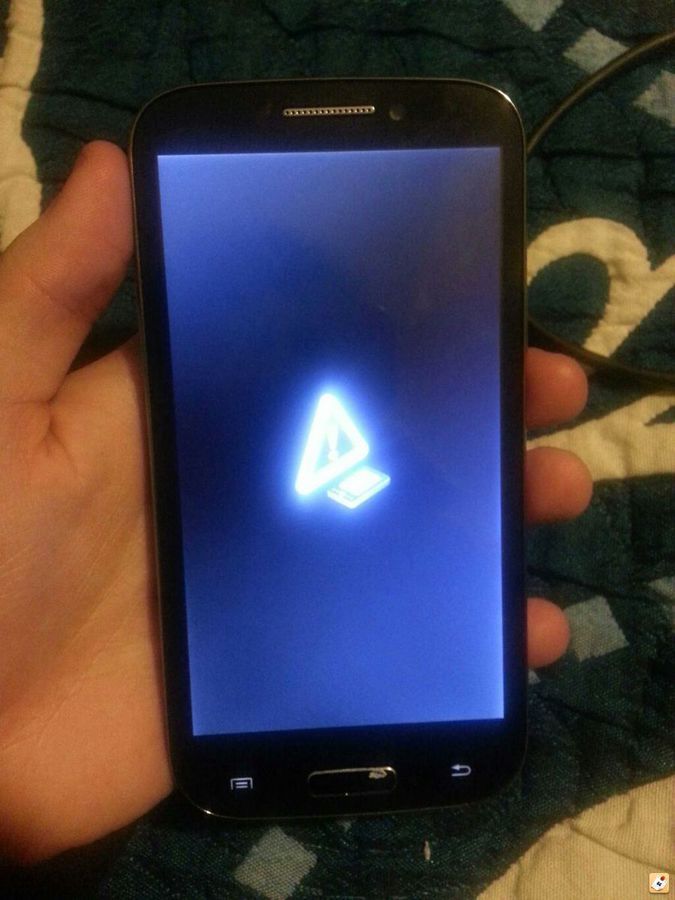

E probado a hacer lo de 20 segundos y mira que pantalla me sale
Muchas gracias mañana me leeré todo a ver si consigo arreglarlo que quiero regalar el móvil a un amigo..
