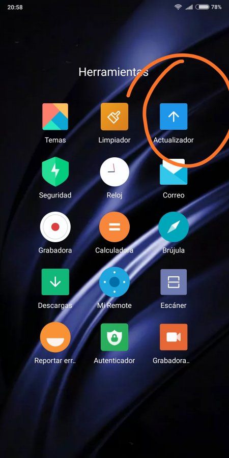

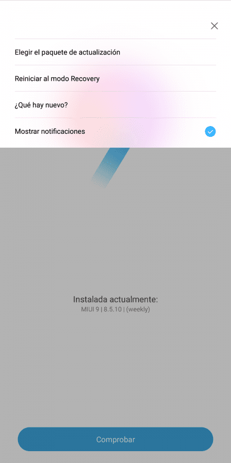

2.- También puedes entrar en modo recovery desde la herramienta updater, seleccionando las tres rayitas de arriba a la derecha.
Screenshot_2018-05-13-20-58-43-461_com.miui.home.jpg Screenshot_2018-05-13-20-59-19-803_pl.zdunex25.updater.png
