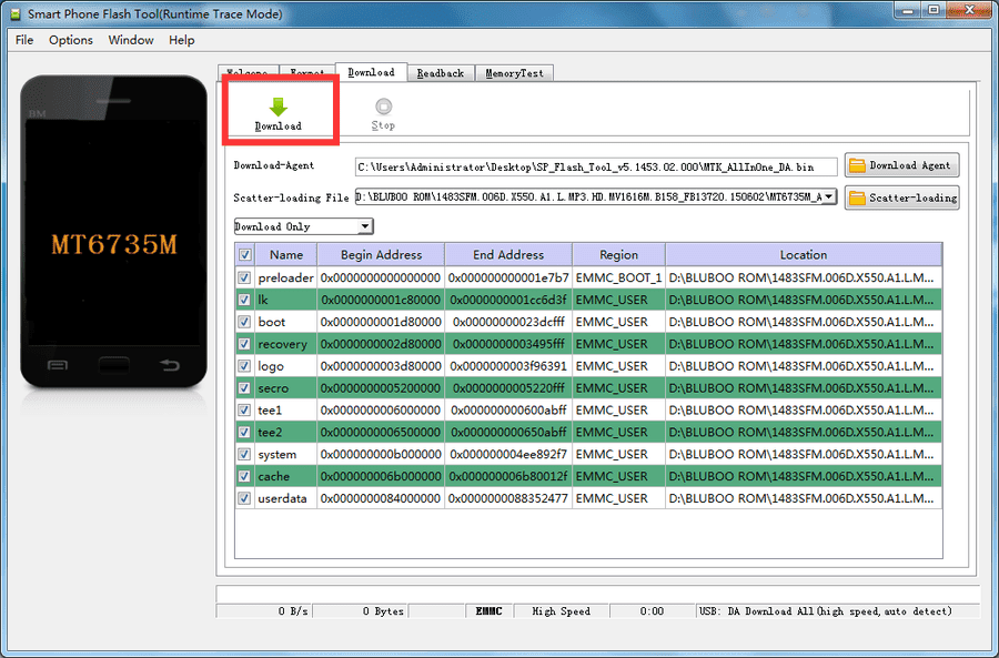

En un afán por corregirlo he seguido las instrucciones de la página oficial para hacer flash How to flash Bluboo X550 android 5.1 rom! | BLUBOO pero al 21% se ha colgado... y ahora el teléfono no reacciona, he conseguido encenderlo pero me sale "sin comandos" y ahí se queda.

En vez de download only (debajo del cuadrado) pon firmware upgrade,pero nunca con fortmat all.
Hola de nuevo, gracias por la respuesta, ya esta solucionado. Expongo el problema y la solución por si sirve para alguien. El problema es que el pc no reconocía el móvil ni instalando los drivers oficiales, y una vez los ha aceptado pero a medio proceso me ha salido mensaje de "dispositivo no instalado correctamente". Y de ahí el lío, xq el proceso se ha quedado a medías.
Después de diversas pruebas solo ha funcionado en un puerto USB, instalando el driver antes de conectar el teléfono. Una vez reconocido he seguido el proceso normal y todo arreglado. El susto ha sido grande xq después de quedarse a mediada ni incendia...
