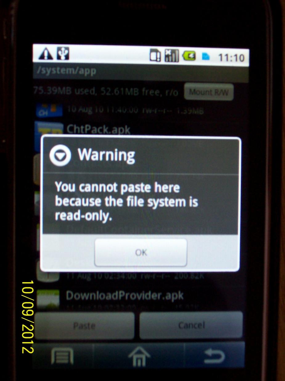

Bueno @zoyB, pues primer tropiezo al intentar sobreescribir.
Edito: tenía que modificar el root explorer a RW, he sobre-escrito contacts.apk, he reiniciado pero no veo nada traducido en contactos.

Sino sobreescribes el settings.apk y framework.apk y en el menú le dices que se ponga en español no te traduce nada.

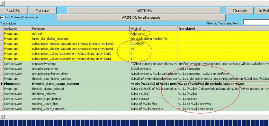

Gracias @zoyB, tendré que traducir todas primero. Una cuestión, estoy usando ApkTranslationWizard, el apk resultante en la carpeta compiled la puedo utilizar directamente para pasarla al teléfono, o sería recomendable extraer de esta el resources.arsc y sobreescribirlo en la apk original com he leído en el programa ApkManager.
También, usando el
ApkTranslationWizard aparecen cosas raras en la pestaña translated como la que pongo abajo, ¿lo puedo modificar verdad? o entre <>
%1$s (%2$d%) de período máximo de %3$s.\nPróx período en %4$d días (%5$s)
Si, siempre respetando (%1$s (%2$d%)) en su misma posición a la que esta en ingles.
Se supone que lo de la carpeta compiled esta para usar directamente, en el log te dice las que ha compilado y las que no.
