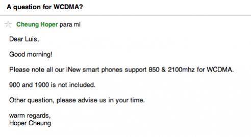

me quiero pedir un inew i3000 y el chino de la pagina oficial me asegura que no solo funciona la banda 850 y 2100 sino que tambien la 1900, pero noconozco a nadie que tenga el trlefono aun..hay un usuario pero es español y no hay forma de saber todavia.
El chino tambien me envio como una planilla de excel donde estan las caracteristicas y en 3g dice worldwide wcdma.. espero sea cierto
Con respecto a este teléfono esto fue lo que me respondió la persona de atención a clientes de la pagina oficial de iNew
Que mier*#, ese mismo Hoper es el que me escribio diciendo que si funcionaba la banda 1900.. Una lastima!
