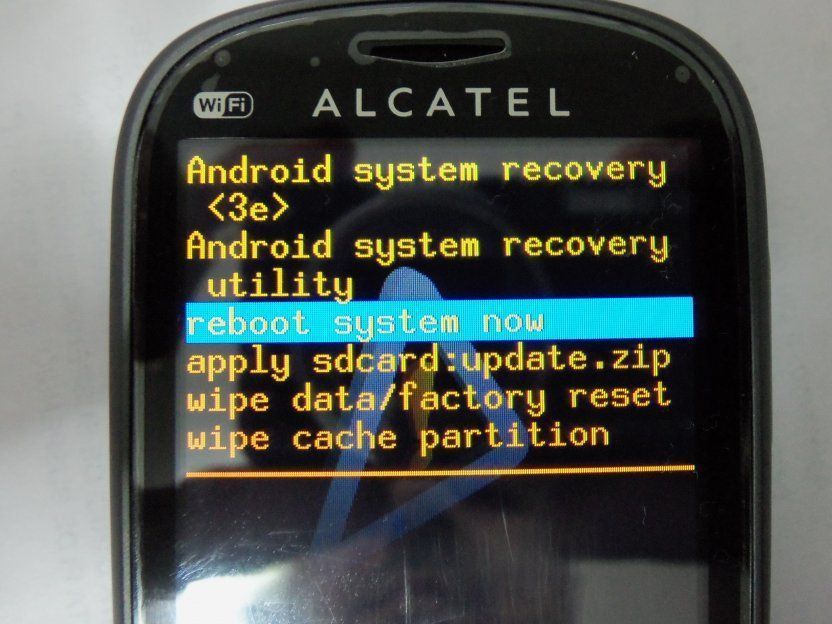

Puede que el problema que te se quede colgado en la pantalla de boot, sea que previamente debas de hacer u wipe factory reset y wipe factory partition desde el recovery. Luego una vez hecho esto, pues ya cargas todos los archivos tuyos con el flash tool. A mi me ha ocurrido alguna vez y no he tenido mas remedio que meterle un wipe o los dos, para que me funcionara y cargara los nuevos archivos.
Estos wipe es lo mismo que restaurar a valores de fábrica y a lo mejor este es el problema.
