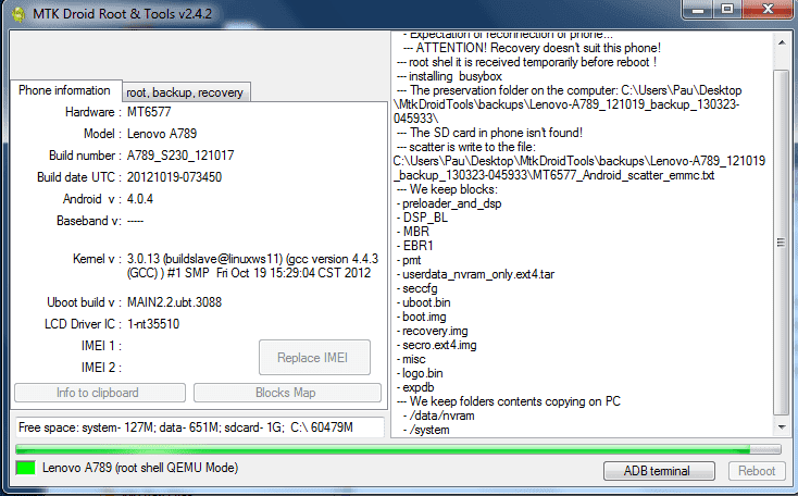

Sí, has de esperar siempre a que acabe el proceso.
Extraje un backup del Lenovo A789 usando esta opción y me dejó flashearla después con Flash Tool.
Ni siquiera tuve q reemplazar los EBR o el Preloader por otros de algún firm.
Flasheé el backup tal cual.
Increíble el programa. Estos rusos son unos genios! :dizzy:

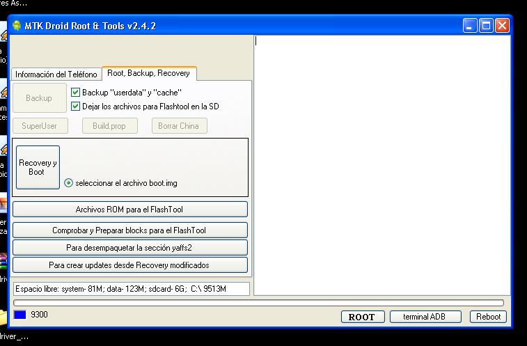

amigo para sacar backup de la rom del tlf. es activando las 2 casillas "backup userdata,cache y archivos para flash tools en la sd" y luego dar en Boton Backup?? por q no se me habilita para dar click a ese boton, alguien quien me ayude :smile:
foto de como me sale en el soft.
Enviado desde mi 9300 usando Tapatalk 2

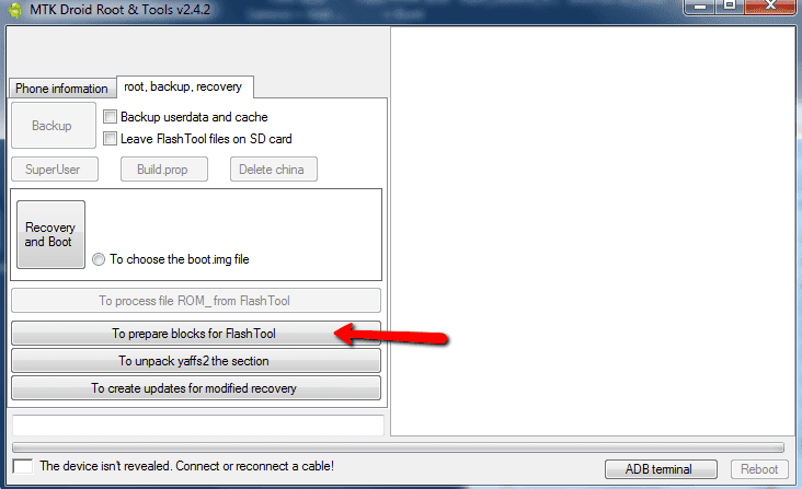

Tengo una duda shurmanos. He instalado los drivers de mi teléfono en el pc (tengo xp). Lo he conectado y me lo reconoce como VCOM, hasta ahí bien, cuando abro el mtkdroidtools no me lo reconoce.¿Que hago?
Re: MtkDroidTools 2.4.2 by Rua1
Necesitas ser root te lo está indicando el programa
Enviado desde mi GT-G70
Tienes que enchufar primero y abrir el mtkdroid después. Con el móvil encendido
