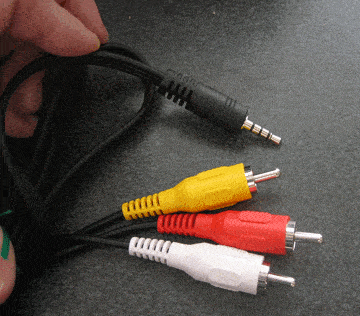

Un pregunta sólo, veo que sólo lleva hdmi, pero seria posible en un momento dado conectarle un adaptador a "tricolor RCA"/euroconector/o lo que sea para usarlo en las típicas teles analógicas?

Si , si lleva salida AV , se necesitaria un cable como este :

Ah, eso es lo que yo preguntaba para poder conectar a la tele vieja.
Jo, pues de lujo entonces! Así puedo aprovecharlo para todo, incluso para llevármelo donde tengo tele vieja
Ya no me acordaba cómo se llamaba el conector y lo he puesto mal xD, menos mal que he escrito "tricolor" para entendernos jajajaja
