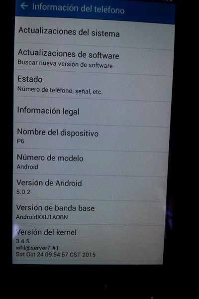

ola ya se que este post es viejo
instale una rom para este s6 clon y se quedo la pantalla completamente negra
les dejo una imagen de lo unico que tengo de evidencia para conseguir esa rom
