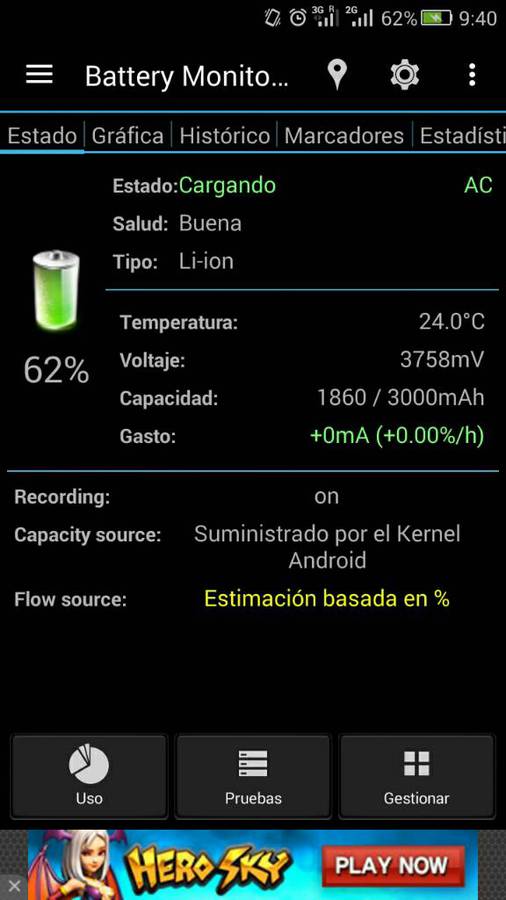

PROBLEMA No carga G4S
He probado con flash tools y nada, pone que carga, pero no.
Enviado desde mi Jiayu G4S mediante Tapatalk

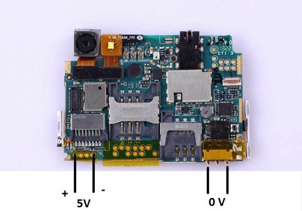

Muy buenas @Taim , tengo exactamente el mismo problema que tu, sale que esta cargando la bateria pero lo unico que hace es descargarla, primero probé con otra bateria y nada, luego pense que podría ser la placa de carga, pero con el voltimetro que tengo por casa he comprobado que le llega corriente a la placa donde está el procesador, pero no se que carajos falla para que no le llegue corriente a la bateria. No se si alguien le ha pasado algo similar y tiene alguna solucion pero por ahora mis conocimientos no son los necesarios para dar con el fallo ni resolverlo. Por ahora ya he pedido un cargador externo para baterias Jiayu de 1A y tocará cargar la bateria por la noche..... con lo contento que estaba yo con mi G4s
Esto es lo que me sucede a mi, entra corriente pero no se que sucede por el camino que no le llega corriente a la bateria[/QUOTE]
Si, una putada y gorda, por que movil esta de puta madre, pero con la tonteria de la bateria ya se jode bastante...

He vuelto a comprar otra placa de carga y nada, no se que puede haber muerto, pero no carga. Se enciende el led, me dice que esta cargando y el símbolo de la batería también lo hace, pero el porcentaje baja, probado con varios cables y cargadores.
