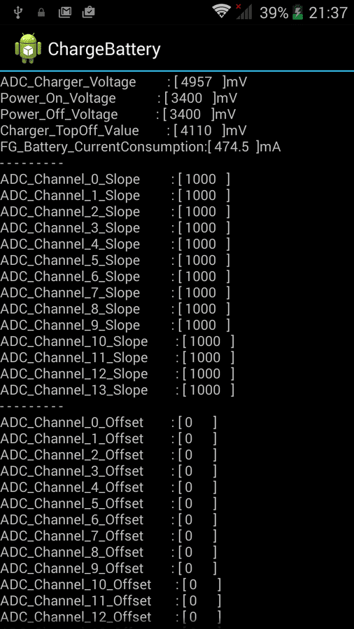

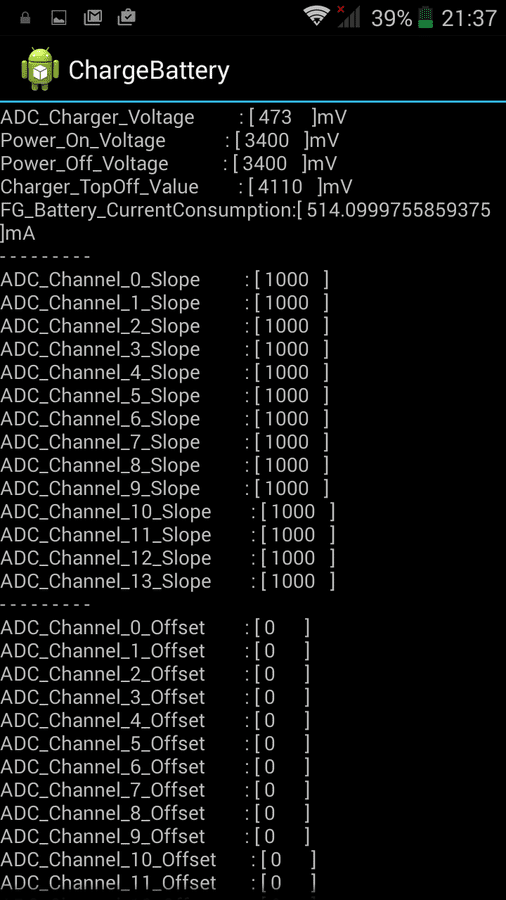

Acabo de instalar la salamander rom, por probar y lo mismo, esto me sale con el mobile uncle tools
Cargador quitado:
No carga G4S fotos-subefotos-com_bc4088317f23e8fd6d26825cf81ea787o-png.207411
Y esto con el puesto:
No carga G4S fotos-subefotos-com_45ea2ef4747f26a8ce7466af8d36a732o-png.207412
Pero la carga va descendiendo en vez de aumentar.

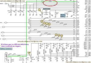

He encontrado esto por ahi:
Ahora veremos como reparar teléfono celular que no carga, no responde ni la batería, ni al cargador y por que muestra cargador no compatibles.
Primeramente describiremos cada pin que posee la batería de los teléfonos celulares
El pin primer positivo posee el voltaje de 3.7V
El pin del centro es BSI ( Batery Size Indicator ), corresponde al circuito para identificar el tipo de Batería, sin el cual el teléfono prende pero no carga.
El pin tercero es el negativo de la batería.
No carga G4S cursodecelulares-files-wordpress-com_2011_06_bateria-jpg.207494
Cuando usted conecta el cargador a su telefono y le muestra que no carga, puede ser por que no llega corriente al pin BSI o no es suficiente para levantar la cargar de la batería de los teléfonos móviles.
Una de las razones de este problema es una falla en una línea del pin central a la que va la batería (BSL), es un indicador de control de carga de la batería, realice un seguimiento de la pista según el diagrama, verifique la resistencia que esta en serie, sino da ninguna medida con el multimetro es momento de cambiar, ya que este puede estar abierto y no permite el paso de la corriente.
No carga G4S cursodecelulares-files-wordpress-com_2011_06_sistema_de_carga-3908b42e3ba6c1318b926ae497a16868-jpg.207495
sabeis donde lleva nuestro movil esa resistencia?
